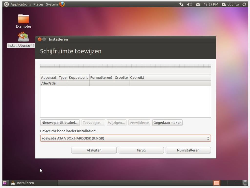

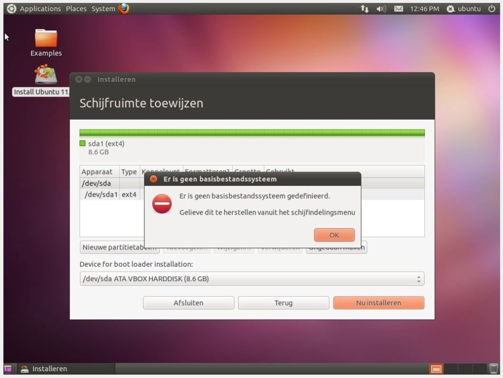

Dit zijn nu twee prints uit virtualbox maar ik herinner nog de vorige keer dat ik opstartte van de live CD had ik dezelfde schermen. Op het een kon ik kiezen om m'n schijf te wissen of om iets anders te doen. En als ik iets anders kies krijg ik gewoon m'n gehele schijfruimte, nu 8.6 Gb maar anders gewoon 320 Gb. Als ik nu iets doe met die partitie is dat niet erg das tenslotte maar virtueel, maar als ik nu een lege partitie maak, zal ubuntu die dan wel herkennen of zal ik hetzelfde probleem hebben?
Ik probeerde zonet om het te installeren en ik kreeg terug deze error, dezelfde als toen met wubi :s
Ik heb nu geprobeerd om het met Gparted en met disk utility op te lossen maar deze geven beiden een error (het is alsof ik geen ubuntu mag hebben op m'n pc  :'(

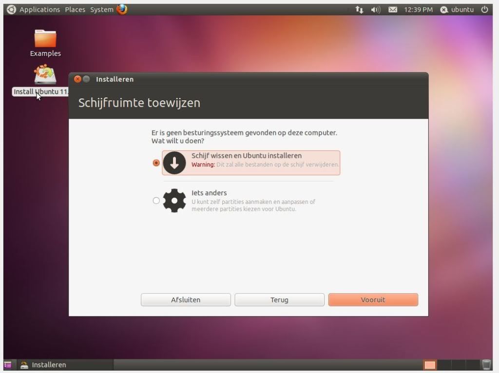

« Reactie #23 Gepost op: 2011/05/01, 14:56:37 »
Die error heb je in virtualbox?
Je moet alles instellen daarin. Je kunt in virtualbox beter de optie schijf wissen en Ubuntu installeren.
Hij doet verder niets met je schijf en Windows blijft onaangetast.
Bij de andere optie moet je instellen waar je hem wilt hebben en je moet een swap partitie aanmaken.
Bij die andere keuze doet hij alles zelf.

« Reactie #24 Gepost op: 2011/05/01, 14:57:40 »
Ik heb zonet getest in virtualbox wat er gebeurd als ik selecteer dat hij m'n gehele schijf mag wissen en dan wil hij het wil installeren maar het is de bedoeling dat ik m'n bestanden houd. Dus als ik nu opstart van live CD (heb ik gebrand) moet ik dan een lege partitie hebben of moet ik nu gewoon kijken of ik naast windows kan installeren?
