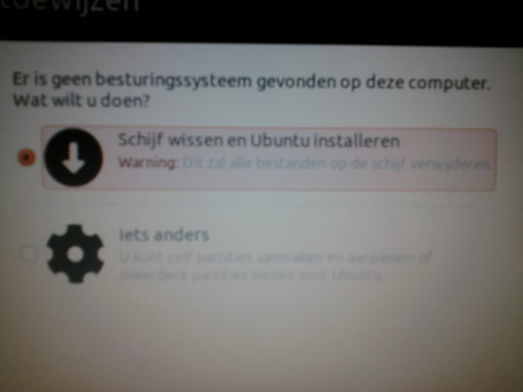

ik krijg de optie Ubuntu vervangen. Heel de schijf wissen en andere opties.
Bij de andere optie krijg ik mijn partities te zien.
Krijg jij ook al je partities te zien als je hem van de cd opstart en kijkt naar andere opties?

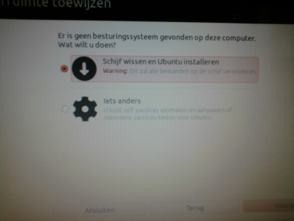

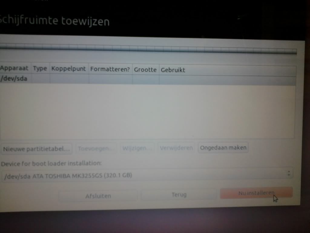

Normaal zie ik alles dat ik zou moeten zien wanneer ik in m'n boot scherm selecteer dat hij moet opstarten van de live CD en wanneer ik dan ubuntu uitprobeer en hem wil installeren lukt het niet. Ik heb enkele foto's genomen met m'n gsm (sorry voor de kwaliteit):
Dit is nu wel zonder lege schijfruimte, nog met m'n 4 partities: 1 primair, 3 logisch

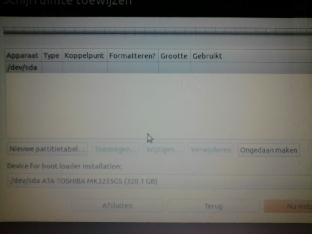

Ik heb het nu eens geprobeerd met een lege schijfruimte en dit is het resultaat:

Dat is apart.
Hier weet ik te weinig van om je te kunnen helpen.
Hoe zijn je instellingen in Windows?

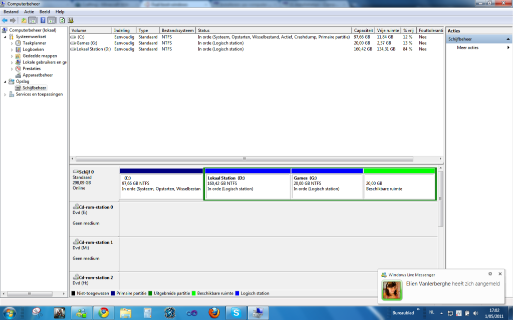

Kijk eens naar het volgende.
Klik op menu dan rechtermuisknop op Computer en dan kies je Beheren.
Het menu wat je dan krijgt, in het linker menu opslag en dan schijfbeheer kiezen.
Daar even een scherm print van maken.

Oeps wist niet dat er iemand aanmeldde toen ik print nam :s

Als het goed is heb je de data nog die op de D en de G schijf staan.
op de D schijf heb je nog genoeg ruimte.
Dat groene is dat die partitie vrij is en niet geformatteerd.
hier lijkt alles goed te staan.
Je zou de 20 gig groter kunnen maken zodat je er meer op kunt installeren.
Je kunt dit doen door iets van je D schijf af te halen.
Rechtermuisknop op de balk waar je ook het groene gedeelte ziet. Klik wel op het gedeelte van de D partitie.
De rest wijst zich zelf.
Wel vreemd want voor wat ik zo kan zien staat alles goed.

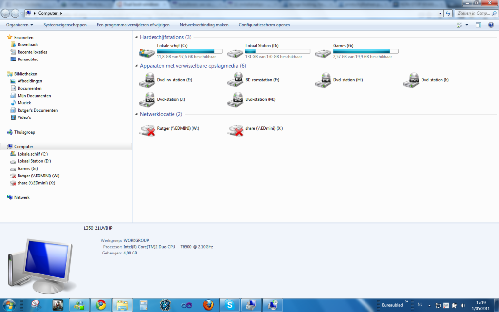

Zie je in Windows niet de D schijf onder Computer?

Ho wacht je stations staan op logisch. Geen wonder.
Rechtermuisknop op de partities die op logisch staan en dan primair maken als ik mij niet vergis.
Dan moeten ze zichtbaar worden.
Vond het al zo vreemd dat ze lichtblauw zijn.

Ik zie deze schijven zowiezo hoor, logisch of niet logisch, maar toen ik blue screen kreeg kon ik m'n D:\ niet meer zien en kon ik niet anders dan hem te verwijderen en terug te plaatsen dus ik ben eigenlijk zeker dat data van D:\ weg is want ik verwijderde hem. Achteraf gezien best dom aangezien je zegt dat ik hem terug kon plaatsen :S
En de instellingen in schijfbeheer zijn nog hetzelfde

Je moet ze in schijfbeheer primair maken.
Dan staat alles als het goed is weer goed.

Het is volgens mij helemaal niet nodig om ze primair te maken.
Bij het opstarten vanaf de live-CD en als je kiest voor Ubuntu installeren, zou hij die vrije ruimte van 30 Gig op je D:schijf moeten zien en die voorstellen om daarop Ubuntu te installeren. Spreekt hij nog altijd over "er is geen besturingssysteem" en stelt hij dus altijd voor om de volle 320 Gig te gebruiken, zou je handmatig moeten installeren via de optie "iets anders doen" en dan zelf die lege ruimte kiezen.
Lukt dat nog allemaal niet, dan zal je best eens proberen met de Alternate CD, maar dan heb je veel minder grafische ondersteuning en word je eigenlijk verondersteld goed te weten wat je doet...
