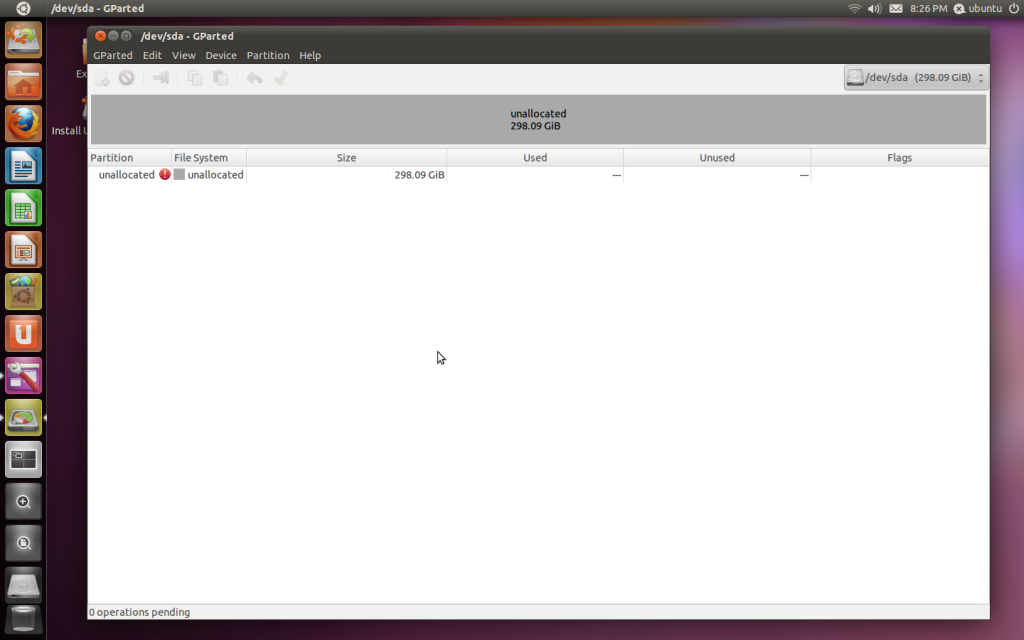

Dat kun je doen door gparted op te starten. Zit waarschijnlijk onder Systeem-->Beheer-->Schijfgereedschap.
Post daarvan eens een schermafdruk.
Gelogd
Velcio
Lid
Re: Dual boot windows
Reactie #60 Gepost op:
2011/05/01, 20:31:18 »
Bij mijn documenten zie ik 105 Gb wat niet klopt, maar ik zie in GParted wel mijn harde schijf, maar mijn partities niet

Nou lig ik er toch bijna uit, hoor. Als zelfs gparted zegt dat er niks op die schijf staat...

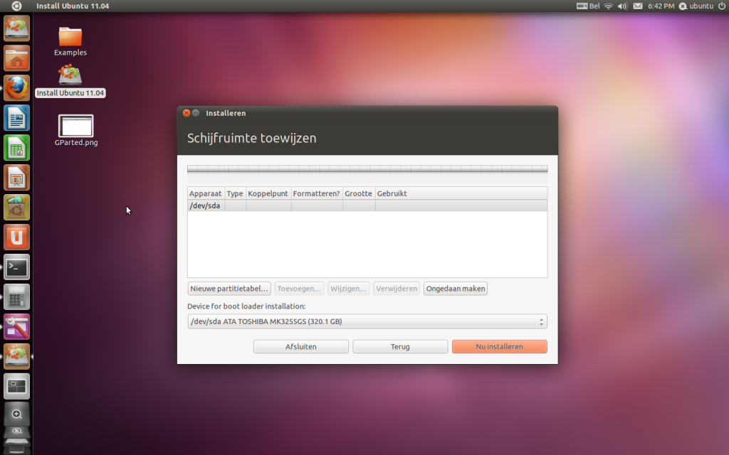

Dat komt dus wel overeen met wat we wilden: de ruimte tussen het einde van de D:schijf (die eindigt op sector 28470 en die van de G:schijf (die begint op sector 33692) is de plaats waar we Ubuntu willen installeren en die is dus (zoals het hoort) niet in gebruik, gewoon vrij dus.
Maar waarom ziet gParted dit niet ??
Probeer nog eens te klikken op "installeren", misschien ziet ie 'm plots wel... (hoop, hoop, gij doet leven... XD )

Nee

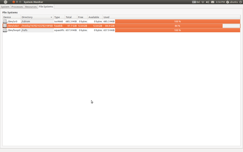

Hij herkent wel m'n C-schijf (ongeveer). Als ik ga naar systeem monitor en dan naar file system kan ik m'n C-schijf zien ik herken het aan de grote: 97.6 Gb. Ik snap dus niet dat hij niet kan herkennen dat ik windows staan heb, want het staat ten slotte op die schijf
