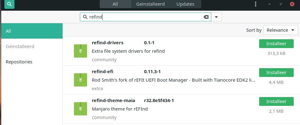

Inderdaad is het te vinden kijk maar ...
Natuurlijk weet ik niet echt welke je moet nemen...kan het niet naboosten (was in Vm)Mischien wel iemand hier die je raad kan geven.
Zou zegeen installeer nog eens manjaro en ja dan....
Snap wel wel dat je niet wild word van refind zo als voor gesteld in ....wie kan daar aan uit  :)
