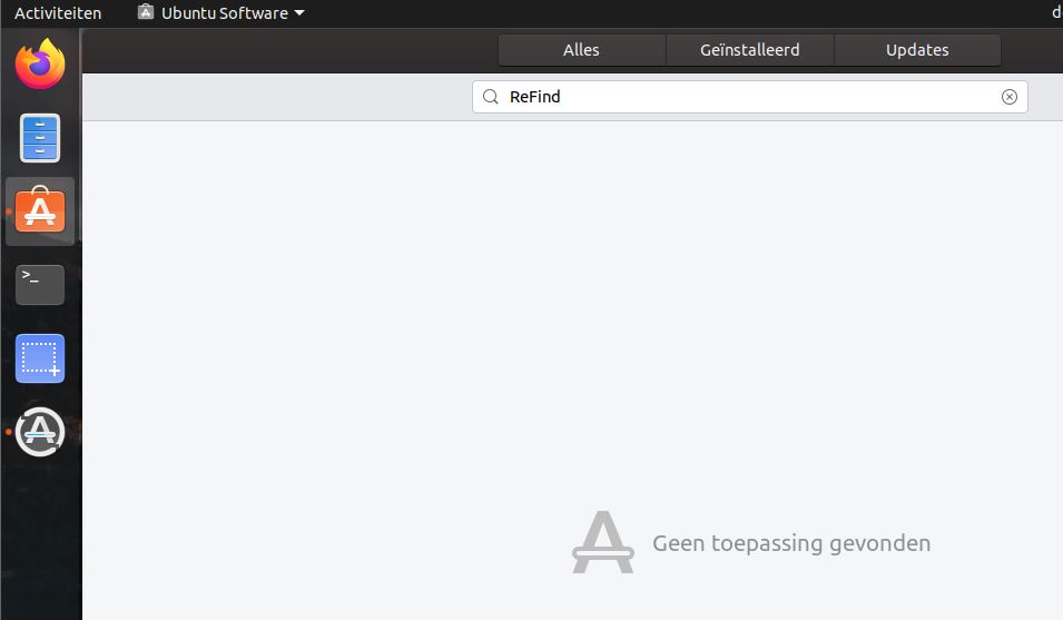

 =D =D =D =D Ik lach me hier een deuk nu .
Begrijpend lezen !!!!
Wat valt er te lezen in dat topic in DeBaas zijn bijdrage .
http://sourceforge.net/projects/refind/files/0.10.4/refind-flashdrive-0.10.4.zip/download

Refind heb ik geïnstalleerd met Synaptic  en deze vervangt nu de grub.
Het is ook handig om een opstartbare USB-stick  hiermee te maken, zoals omschreven door DeBaas, dan kan je hiermee je pc opstarten wanneer de grub niet meer werkt.
