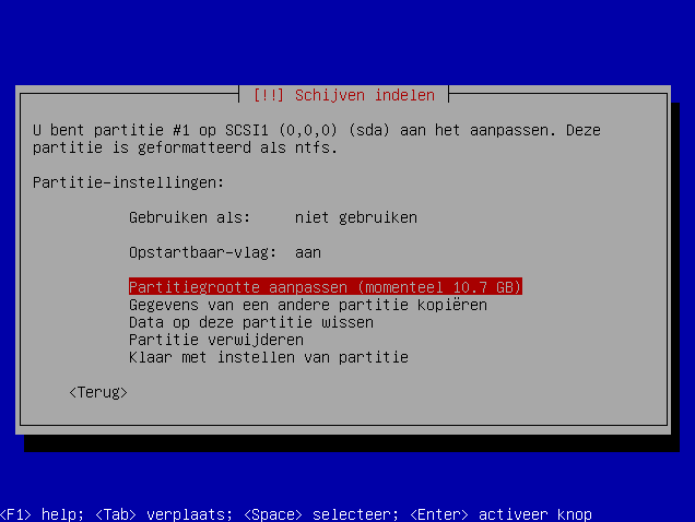

Ik bekijk hier zonet die installatie tutorial en daar staat er bij handmatig iets dat ik niet goed begrijp.
welke van die opties zal ik moeten kiezen?

Had je in die Alternate installatie bij Verdeel uw schijfruimte wel gekozen voor handmatig. Want verschijnt een partitie tabel die je zou kunnen kunnen posten.
Het niet zien van de partitie tabel door GParted, geeft de indruk dat er iets mis mee is. Je hebt dan wel een afbeelding van Windows schijfbeheer en van GParted gepost. En ook nog fdisk. Van die fdisk output wilde ik voor alle zekerheid vragen, of je die compleet had gepost. Zo te zien komt alleen /dev/sda1 uit die fdisk komt overeen. Die is 98 GB. Maar de /dev/sda5 zou ongeveer 120 GB zijn. Ongeveer 40 GB kleiner, dan Windows schijfbeheer toont.  /dev/sda6 zou 40 GB zijn. Terwijl tussen /dev/sda5 en /dev/sda6 ongeveer 40 GB mist.
Als je daarop de Alternate CD gaat gebruiken, zou er wel eens data verloren kunnen gaan.
