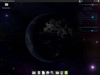

sudo rebootEn dan zou je dit moeten zien:
(klik voor een groter plaatje)
