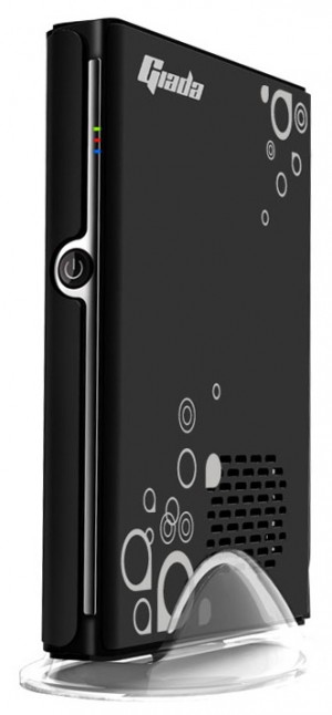

Je hebt een kleine energievriendelijke en vooral stille minipc of nettop nodig. Voor dit artikel veronderstel ik dat de muziekbestanden op een NAS in het netwerk staan. De minipc of nettop zal bediend worden via een webinterface (smartphone, tablet of netbook) en volledig 'headless' (zonder aangesloten toetsenbord, muis en scherm) draaien.
Je kunt zo'n minipc natuurlijk zelf samenstellen door onderdelen te kopen en die dan samen te bouwen, maar ik koos ervoor om een bestaande nettop te kopen. Met name de Giada A51.
En dat is dus 19 cm hoog, 16 cm diep en 3 cm breed (zonder de voet). Heeft HDMI en VGA (maar die gebruik ik alleen tijdens de installatie) en S/PDIF optisch via mini-TOSlink. Momenteel heb ik hem via usb aangesloten op mijn Beresford externe DAC. Bleek zeer eenvoudig: Debian herkende dat meteen als een geluidskaart en kon er meteen zonder installatie van wat dan ook mee werken. En het verbruik is minder dan 30W als hij muziek staat te spelen. Het systeem wordt standaard geleverd met een 320 GB notebookhardeschijf, maar het kan ook starten van een eenvoudig usb-stickje. Een GUI-loze Debian en met de muziekspeelsoftware neemt minder dan 3 GB in beslag.

mixer_type "none" # volume control by ext. amp.
Nu voeren we nog enkele instructies uit:
joe /root/dompd
chmod +x /root/dompd
Neem in het tekstbestand /root/dompd het volgende op (pas de gebruiker aan):
chmod -R 777 /var/run/mpd
chown -R gebruiker:gebruiker /var/run/mpd
iecset audio on
if ! $(ps -e|grep mpd); then
  service mpd start
fi
sleep 20
python /opt/client175/server.py &
en roep dat bestand dan aan vanuit rc.local, net voor de 'exit 0'.
/root/dompd
Voer dit laatste nu even manueel uit, dan zou de Music Player Daemon mpd gestart moeten worden en enige tijd later de webinterface Client175. Let wel: dit is een rijke webinterface bedoeld voor normale schermen. Wil je liever een beknoptere interface voor een smartphone, dan kun je hier (klik!) een gepaste vinden.
Open je webbrowser en surf naar http://192.168.0.20:8888/static/index.htm
en dan zou je de Client175 interface moeten zien en kun je muziek opzoeken en laten afspelen. Let wel: de eerste keer moet mpd een database aanleggen van al je muziek en het duurt wel even vooraleer hij dat allemaal gescand heeft op je NAS. Laat hem dus voldoende lang aanstaan daarvoor. Muziek die nog niet in de database zit, kun je niet vinden en afspelen via het systeem. Even geduld dus.
Je kunt van dit systeempje ook een volwaardige HTPC maken door XBMC te installeren (zit in de standaardpakketten), maar dat zou ons hier over de maximale limiet van aantal tekens brengen.
Dat is het zowat, denk ik. Als er vragen zijn, stel ze maar!
