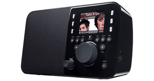

Je hebt pure players (zonder versterker/luidspreker) zoals de Squeezebox Classic, Duet of Touch, maar er zijn ook exemplaren met alles geïntegreerd zoals de Squeezebox Boom of Squeezebox Radio, die zet je neer overal waar je maar wilt, connecten met wifi en gaan....
Squeezebox Radio
