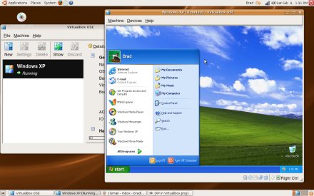

De suggestie van Emiel is een hele goede: Installeer openSuse gewoon in een virtuele machine. Dat kan in je huidige Ubuntu met het programma Virtualbox (zit gewoon in de softwarebronnen) ...
@Kees
Om je een indruk te geven hoe zoiets eruit ziet in een Virtualbox:
En dat kan met vrijwel elk systeem gedaan worden.
PS: vandaag lukte het mij niet om een image te laten tonen, 3 pogingen gedaan, uiteindelijk bleek dat IMG met hoofdletters vóór en na de koppeling gezet moest worden, dat kon eigenlijk altijd met kleine letters.
« Laatst bewerkt op: 2011/02/05, 13:40:37 door HarzG »
<knip afbeelding>
@HarzG,
Die afbeelding van een Virtualbox  ziet er heel interessant uit.
Het geeft me wel een kleine indruk wat men daarmee kan doen.
Maar de opmerking boven: "Installeer openSuse gewoon in een virtuele machine." klinkt heel gemakkelijk, maar zo gewoon is dat (nog) niet voor mij.
