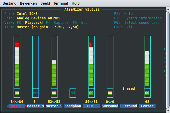

alsamixerAls je een foutmelding krijgt, moet je die nog installeren : systeem > Beheer > synaptic paketbeheer - zoekterm "alsamixer" - aanvinken en rechtsklikken voor installatie
Terug naar de terminal. Als het goed is krijg je dit :
Met de pijltjestoetsen kun je onderaan de betrefende schuiven wijzigen. Met je scrolwieltje verhoog of verlaag je het volume.Belangrijk : niet in het rood; dan vervormd het geluid.
Als je nu F6 indrukt kun je het audio device kiezen. Probeer eens

De alsamixer geeft:
Het geluid staat dus hard genoeg.
De HDMI kaart geeft:
Daar kan ik kennelijk niets mee doen. Dit suggereert dat deze uitgeschakeld staat. Toch?

Heb ondertussen van versterker gewisseld, er schorttte ook iets aan het ingangssignaal van de phono (wss fout in voorversterker want direct input gaf wel beide kanalen) en op audiograbber line-in sampling kreeg ik maar één kanaal binnen. Audacity werkte ook toto ik de tv kaart verwijderdde. Seffens nog eens proberen met jouw commands.
Btw, de juiste audio configuratie verkrijgen in linux brengt toch dikwijls problemen met zich mee (zelfde verhaal in suse) Zou dat misschien aan die commercïele drivers liggen. Of ligt het aan mij, kan ook natuurlijk  ???
