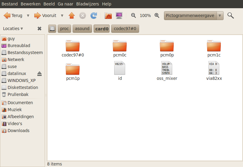

Welke map bestaat niet?
Is het alleen de platenspeler waar je maar een kanaal hebt?
Re: Geen dual boot optie bij installeren: Deel 2: geluidskaart
« Reactie #28 Gepost op: 2010/08/08, 19:51:20 »
guy@testpc:~$ grep Codec /proc/asound/card0/codec#*
grep: /proc/asound/card0/codec#*: Bestand of map bestaat niet
Heb nochthans de update gedaan zoals U had voorgesteld. Bij geluid staat nu ook geen invoerapparaat meer vermeld
« Reactie #29 Gepost op: 2010/08/08, 20:06:24 »
Bij jou staat er grep: Codec /proc/asound/card0/codec#* de dubbele punt achter grep hoort er niet, moet zijn:
Kijk anders eens met de bestandbeheerder, bij mij ziet het er zo uit:
De inhoud van codec#2
Codec: Realtek ALC888

Dit is in bestandsbeheer :
In commando staat geen : Dat staat in de opmerking dat de map niet bestaat.
Heb ondertussen wel in geluid de conf van het apparaat als stereo duplex aangeduid en nu heb ik wel een invoer

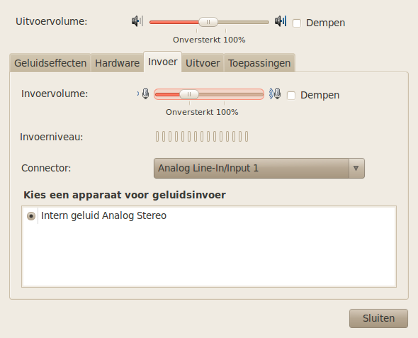

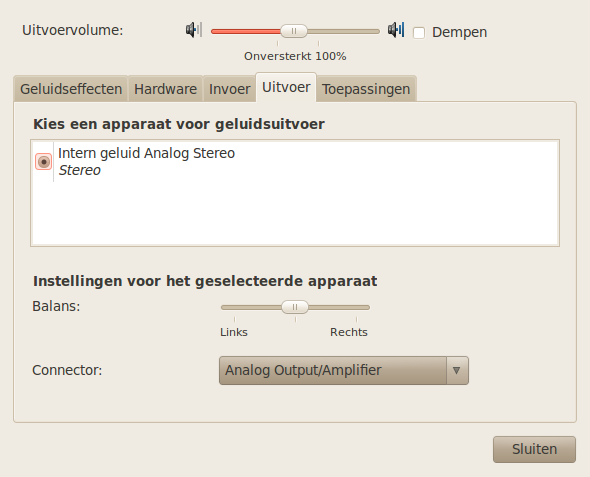

Kleine uitleg misschien : platenspeler is aangesloten op phono ingang; ground is aangesloten; op te nemen signaal aangesloten op REC OUT versterker en LINE IN PC. Uitvoer geluid is aangesloten op versterker tape monitor. Alles werkt perfekt, ook opnemen via audacity.
De enige zinnige uitleg is volgens mij een gebrekkige bekabeling.Ik zou geen andere reden weten.
In synaptic blijkt dat ik zowel alsa als pulse geïnstalleerd heb, maar volgens vlc is de alsa driver actief.
De file waarvan Gijsbert spreekt, heb ik echter niet.
Hier enkele screenshots (ik zal de linken posten, anders wordt het een foto-tentoonstelling  =D
http://i167.photobucket.com/albums/u143/summer69_fotos/computer/geluid/Schermafdruk-Geluidsvoorkeuren-2.png
http://i167.photobucket.com/albums/u143/summer69_fotos/computer/geluid/Schermafdruk-Geluidsvoorkeuren-1.png
http://i167.photobucket.com/albums/u143/summer69_fotos/computer/geluid/Schermafdruk-codec970-Bestandsbeheer.png
http://i167.photobucket.com/albums/u143/summer69_fotos/computer/geluid/Schermafdruk-card0-Bestandsbeheer1.png
