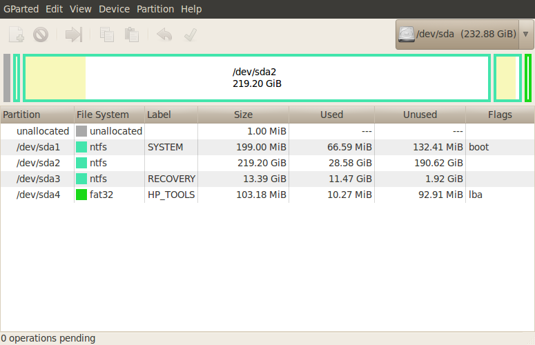

Ik heb net nieuw gekocht: en laptop, Compaq Presario CQ 62
Processor   AMD Sempron V120
Werkgeheugen   2 GB
Harde schijf   250 GB @ 5400 rpm
Beeldscherm   15,6 inch met 1366 x 768 resolutie
Besturingssysteem   Microsoft Windows 7
Op mijn vorige laptop werkte ik eerst met Ubuntu 9, later met 10.04, totdat het beeldscherm het begaf.
Na een beetje hobbyen met Windows 7 heb ik het wel weer gezien en wil graag Ubuntu installeren. Naast Windows, aangezien ik af en toe nog iets in Windows moet doen.
Dus de Live cd in de drive gestopt en installeren maar.
Kom ik bij stap 4, kan ik alleen maar kiezen voor het totaal overschrijven van de hele schijf. Op het scherm staat:
Op deze computer zijn meerdere besturingssystemen geïnstalleerd
Dan een balk, met grotendeels groen en 2 blokjes oranje, en de volgende legenda eronder:
blauw: Windows 7 loader (/dev/sda1)                     208,7 MB
groen: Windows Vista Loader (/dev/sda2)      235,4 GB
oranje: Windows Vista loader (/dev/sda3)       14,4 GB
blauw: /dev/sda4                                      108,2 MB
Vervolgens de tekst:
Waar wilt u Ubuntu plaatsen?
Optie 1: Leegmaken en de gehele schijf gebruiken
(keuzebalk met 1 optie: SCSI1 (0,0,0) - 250,1 GB ATA WDC WD2500BEKT-6)
Dit verwijdert Windows 7 loader, W Vista loader, W Vista loader en installeert Ubuntu!
Optie 2: partities handmatig specificeren (geavanceerd)
Dan een geheel bruinoranje balk met als uitleg dat die kleur Ubuntu is.
Ik koos voor de partities handmatig specificeren, in de hoop dat ik het niet goed begrepen had en ik alsnog kon aangeven hoeveel ruimte ik voor Windows wilde hebben en hoeveel voor Ubuntu.
Niet dus. De extra informatie die daar wel kwam is dat de eerste 3 partities NTFS zijn en de laatste FAT32.
Ik zat te denken aan het via Windows aanmaken van een extra partitie. Ik heb dat nog niet gedaan, omdat ik vermoed dat daar het probleem niet ligt. Dat ligt denk ik in het feit dat Ubuntu denkt dat er zowel Windows 7 als Vista op de harde schijf staat.
Ik heb via google en via de Ubuntu documentatie en forums gezocht, maar heb niets over dit onderwerp kunnen vinden.
Graag jullie hulp.

Zeker niet automatisch partitioneren. Start de live cd van ubuntu eens op en kies voor "proberen zonder te installeren"
Dan draai je ubuntu via de cd en wordt er niks geïnstalleerd. Vervolgens start je gparted op. Die vindt je onder system >administration>gparted (engels) of als je bij opstartenscherm een toets indrukt kun je kiezen voor nederlands (F2) en Belgisch of nederlands keyboard (F3) en dan is het systeem >beheeer>gparted. Als je gparted hebt opgestart neem je een screenshot (toepassingen>hulpmiddelen>schermafdruk). Die sla je op naar het bureaublad.
Daarna post je die screenshot hier op het forum. Op deze site kun je gratis registreren en de afbeelding uploaden :http://photobucket.com/
Nadien kopïeer je de link van de afbeelding hier op t' forum. Kunnen we de juiste indeling van je schijf zien. En vermits dat je met een Compacq toestel werkt kan het goed zijn dat een deel van je bios instellingen op je schijf staan. Dus als je die volledig laat gebruiken ben je alles kwijt. Volgens je uitleg zal je /dev/sda4 wss moeten verwijderen en daar een uitgebreide partitie van maken. Daarin kun je dan de benodigende partities voor ubuntu maken. Maar zover zijn we nog niet. Eerst die screenshot aub. ;)

Ik heb even de vrijheid genomen om je screenshot op 't forum te zetten ;)
Wat barth zegt klopt. Opletten geblazen, zeker met Compacq systemen. /dev/sda4 is die beruchte partitie waar je systeeminstellingen worden geregeld. Afblijven dus. Zelfde verhaal met /dev/sda3. Er kunnen maar 4 partities op een schijf en die heb je al. Enige mogelijkheid is idd /dev/sda2 defragmenteren en verkleinen met gparted. Vooral eerst defragmenteren in windows. Als je dan met de livecd start kun je met gparted /dev/sda2 verkleinen tot 120 GB
In de vrijgekomen ruimtte maak je dan een EXTENDED partitie. In die extended partitie maak je 3 logische stations :
- 30 GB - bestandssysteem EXT4 - hier komt het ubuntu systeem - koppelpunt "/"
- 3 GB - linux wisselgeheugen (swap)
- de rest bestandsysteem NTFS - hier kun je dan data op schrijven die je zowel met ubuntu als met windows kunt benaderen. Hier geen koppelpunt. Kun je later doen
Je gaat de partitionering dus manueel uitvoeren en niet automatisch zoals barth zegt. Dat werkt ook maar manueel heb je volledige controle.
Hopelijk kun je hiermee aan de slag. Vooral voorzichtig wezen met /dev/sda1 /dev/sda3 en dev/sda4

Ik denk dat ze die sda2 niet gaat kunnen verkleinen omdat er al 4 partities staan.
Of word dat dan automatisch een extended partitie? (Ik betwijfel dat, maar als er iemand is die dit tegen kan spreken, ga je gang).
Als dat geen extended word automatisch dan zal er een foutmelding komen want er word geprobeerd om een 5de partitie aan te maken.

Verdorie, daar kun je wel eens gelijk in hebben. Je kunt sda2 wel verkleinen, maar dan heb je nog altijd 4 partities. Die voorgeïnstalleerde merk computers toch :evil:
@ Anke : welke windows heb je juist ?
sda4 moet je zeker intact laten want daar bevinden zich je bios instellingen op. Dat is nu juist het vervelende met systemen als Compacq.
Normaal bevindt er zich op het moederbord een bios chip waar alle instellingen in kunnen veranderd worden, ook al maak je de hele schijf leeg, iets wat u nu niet kunt.
Zijn er misschien anderen die een oplossing weten ? Advies welkom ;)

Dat is waarschijnlijk een truc van windows om linux van de PC te houden. Ze maken al 4 partities aan en dan kan men afgeven op linux dat het niet gaat. Zeker als je nieuw bent met linux/computer/partitioneren.
Het probleem is hier dat de boot van windows apart staat.
Het enige wat ik denk dat moet gebeuren is dat alle documenten, foto's, enzo die persoonlijk zijn backuppen en dan van de sda2 een extended partitie te maken en die in te delen in een partitie voor windows en voor ubuntu en voor de swap. Evt. nog een aparte partitie waar data kan gezet worden (in ntfs geformateerd) om die te kunnen gebruiken onder windows en ubuntu.
Daarna windows herinstalleren. Hierbij weet ik niet of hij die /boot partitie (sda1) zal herkennen en mee integreren. Anders zal de sda1 en sda2 samen moeten verwijderd worden en dan een nieuwe sda1 aanmaken als primaire partitie voor windows en sda2 als extended partitie waarin dan de / partitie en swap-partitie kan komen.
Of de sda1 ook als extended en daar dan weer 2 partities in maken: 1 voor windows te installeren en 1 voor een data-partitie.
Welke van de drie suggesties er nodig zal zijn/kan uitgevoerd worden zal afhangen van wat er moet gebeuren met de windows-boot-partitie.
Daarna ubuntu installeren.

Een idee misschien :
Op de een of andere manier sda3 (recovery) backupppen naar een externe schijf. Dan met gparted sda3 als primaire partitie verwijderen en er een extended partitie van maken. Normaal boot windows vanaf sda1 en werkt naar behoren via sda2.
Re: Geen dual boot optie bij installeren
« Reactie #17 Gepost op: 2010/07/27, 15:21:17 »
Dat is een idee. Eventueel de sda3 verwijderen, sda2 verkleinen zodat de nieuwe sda3 iets groter is. ?
Maar die 14GB is natuurlijk genoeg om ubuntu op te zetten.

Ik heb vandaag dvd's gekocht en de recovery dvd's aangemaakt. Die zetten idd de fabrieksinstallatie terug.
(Vreemd genoeg kun je maar 1 keer die recovery disks aanmaken)
Vervolgens sda2 gedefragmenteerd. Maar de laptop is zo nieuw, daar viel niets te defragmenteren.
Volgende stap (nog voor ik weer hier op het forum keek):
met gparted verkleinen van sda2. De live cd spreekt alleen engels, dus het was even goed kijken, maar met resize is het gelukt.
Vervolgens kon ik niets anders vinden dan een nieuwe partitie maken, en dat deed ie inderdaad niet, zoals heir4c al dacht.
Summer of 69:
Ik heb Windows 7. Geen installatie cd.
Eigen bestanden e.d. heb ik allemaal veilig gesteld, dus daar hoeven we ons geen zorgen over te maken.
Is jullie advies te wachten op de TS (waar staat dat voor?)? En die zijn reeds op de hoogte van het probleem?
Jullie laatste optie, het hergebruiken van sda3 spreekt me op zich wel aan.
Als het systeem die partitie stiekum wel gebruikt bij het opstarten, dan heb ik natuurlijk een probleem.
Maar dat zou ik kunnen testen door de computer opnieuw op te starten na het verwijderen van sda3.
Eventueel heb ik nog wel een oudere versie van Windows om te herinstalleren, maar mocht ik de laptop ooit willen verkopen, dan is het natuurlijk wel fijn als Windows 7 er nog op staat.
Over de grootte: jullie zeggen dat het krap is, kan ik niet wat van sda2 afsnoepen en bij sda3 toevoegen?
Ik wacht even af wat jullie er van zeggen, en verdraag zolang dapper Windows 7 ;)

http://img36.imageshack.us/img36/2312/screenshotdevsdagparted.png
Heb een soortgelijk probleem op een nieuwe Medion met Win 7, zie afbeelding. Heb wel vrije ruimte kunnen maken, maar ik krijg de keuze ook niet om een install daarop te doen. Net als bij de TS. Ik volg de ontwikkelingen hier met grote interesse.
Groet,
Frits
