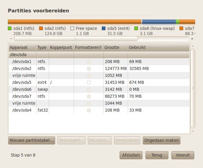

Re: Geen dual boot optie bij installeren
« Reactie #34 Gepost op: 2010/07/28, 09:47:58 »
OK, volgende stap.
Ik heb vrije ruimte aangemaakt tussen sda2/sda3 en sda7/sda4.
Dan de volgende stap, de partities voorbereiden. Moet ik hier aangeven dat bepaalde partities geformateerd moeten worden? Of is het zo goed en kan ik op 'vooruit' klikken?
Ik doe maar weer een link naar de screenshot, uitleg over hoe ik het plaatje hier in beeld krijg zou ik ook wel fijn vinden (het werkt niet via het 'voeg afbeelding toe' icoontje). Dan kan ik dat zelf doen en hoeven jullie dat niet de hele tijd voor me te doen ;)
http://s792.photobucket.com/albums/yy207/AnkeGrun/?action=view&current=Screenshot-Installeren2.png
« Laatst bewerkt op: 2010/07/29, 10:59:08 door Anke Grun »
« Reactie #35 Gepost op: 2010/07/28, 14:10:31 »
Grappig dat het je niet lukt om die screenshot hier te plaatsen, dus heb ik het maar weer voor jou gedaan :
Je hebt dat prima gedaan (goede keuze : handmatig)
Het enige dat je moet doen is een vinkje zetten bij /dev/sda5 - formateren.
De swap hoeft niet geformateerd te worden.
Als je dan op vooruit klikt krijg je nog eens een samenvatting van de uit te voeren bewerkingen : sda5 formateren als EXT4 - koppelpunt "/" en sda6 : swap. Niks anders.
Bij de volgende stap zal de installatie in gang worden gezet en hoef jij nog weinig te doen. Als de installatie is voltooid krijg je de melding op te herstarten. Vergeet niet om bij het opstarten de bootvolgorde terug te veranderen naar de harde schijf, anders start ie de cd terug op. Als alles goed is krijg je dan het grub menu te zien met de keuzemogelijkheden : 2 lijnen voor ubuntu (normaal en recovery) - 1 voor de memtest - 1 voor windows. Standaard wordt er afgeteld vanaf 10 sec waarna de bovenste keuze automatisch opstart, maar dat kan je nadien perfekt aanpassen. Controleer of ubuntu normaal opstart en doe dan terug een herstart. Check dan of windows normaal opstart. Dan ben je klaar en ga je terug naar ubuntu en voert het volgende uit : http://sites.google.com/site/computertip/directdoen
Terug aan jou en succes ;)

Anke, ik zie wel dat je die tussen ruimte wat te groot hebt gemaakt. Ik schoot tegelijk in lachen en in paniek.
1052 en 1044 MB is telkens 1GB!!!  :o Je had dus enkel een 1 moeten tikken in plaats van die getallen. Je bent dus nu 2GB kwijt.
Maar goed, je kan die sda2 en sda7 opnieuw uitbreiden (dus telkens die te grote ruimte weer opnemen vermindert met 1 maar ik zou het zo laten. Op zo'n grote schijf zal die 2GB niet uitmaken. Dit weet je dan voor de volgende keer.
Wat je wel kan doen is met gParted die twee veranderen en formatteren naar ext3 of ntfs (en dan zullen die sda8 en sda9 worden, denk ik want het kan ook zijn dat dan de andere partities een andere nummer krijgen. En dan start het misschien niet goed meer op en moet je Grub2 herstellen, En dat zullen dan partities van minder dan 1GB worden. Dus de moeite en het risico niet waard denk ik.)
Dank voor de uitleg over de afbeelding. Ik heb even geoefend en het is gelukt!
De tussenruimte: :o ik raak telkens in de war met G(i)B, M(i)B en dan in gparted van die grote getallen...

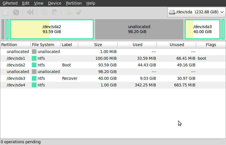

« Reactie #45 Gepost op: 2010/07/29, 18:09:15 »
http://img36.imageshack.us/img36/2312/screenshotdevsdagparted.png
Heb een soortgelijk probleem op een nieuwe Medion met Win 7, zie afbeelding. Heb wel vrije ruimte kunnen maken, maar ik krijg de keuze ook niet om een install daarop te doen. Net als bij de TS. Ik volg de ontwikkelingen hier met grote interesse.
Groet,
Frits
@Summer of 69 Kapen was niet de bedoeling, had eerder al gereageerd. Zie hierboven. ;)

« Reactie #46 Gepost op: 2010/07/29, 19:17:01 »
Geen probleem hoor.
Heb even je screenshot op 't forum gezet. Das makkelijker voor anderen :
Zelfde verhaal als bij Anke. Je hebt al 4 partities. Dus maak je de recovery dvd via sda3 en nadien verwijder je die partitie. sda2 had je al kleiner gemaakt zie ik. In de totale vrijgekomen ruimte maak je een extended partitie en volgt de aanwijzingen die we aan Anke gegeven hebben ;)

Sda4 heet in Win: 1 Gb OEM partitie, primair. Die zou ik liever verwijderen dan de recovery.
Maar voor de zekerheid zou ik het liefst nog even in die map willen kijken, maar in Win en met Gparted heb ik die mogelijkheid niet.
Kan het wel met Partition Magic of misschien met een ander progje onder Win of vanaf de Live USB van Mint?
« Reactie #48 Gepost op: 2010/07/29, 21:59:02 »
Ik weet niet of je daar in kunt kijken maar ik denk dat dat de instellingen zijn ten tijde dat de computer gebruiksklaar werd gemaakt. OEM versies van besturingssystemen worden gebruikt door installateurs (voor zover ik het goed heb)
Ik denk dus dat je dit best laat staan.
De recovery kan je een backup van maken. Ook moet je de recovery DVD aanmaken als je dat nog niet gedaan hebt.
En dan die sda3 leegmaken zodat die samen kan gaan met dat 'unallocated' stuk van 98.20GiB. Zodat je er een / een swap en evt. een data partitie van kan maken zoals dat bij anke het geval is.

Als in de OEM map alleen maar extra zaken staan die ook geinstalleerd kunnen worden, zoals Office, virusscanner etc. dan maakt mij dat niet uit.
Heb ik zelf alternatieven voor: Open Office, AVG etc. Zolang het de eventuele Win recovery maar niet in de weg staat. Hoe kom ik daar nu achter. ???
