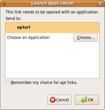

Je hebt wel gelijk: dit is een gewone en eenvoudige html-link. Doordat Ubuntu (standaard) een extra pakket (apturl) installeert zal deze link werken als een interface tussen je browser en de APT softwarebeheeromgeving op je pc.  :)
Als je bijvoorbeeld met gedit een normaal .html bestand maakt met de code "<a href="apt:package">klik hier</a>" kan je zo pakketten installeren! Dat het op onze wiki niet werkt heeft alles te maken met onze wiki instellingen.
Standaard is 'apt' niet opgenomen in het "url_schema" in de wiki-configuratie. Het is ook iets UNIEKS voor Ubuntu (hoewel het ook werkt in andere Debian distributies). Voor een windows gebruiker heeft een apt: link geen functie!  =D
Sinds versie 7.10 wordt pakket apturl standaard geinstalleerd. De Nederlandse wiki is al ouder en mogelijk is dat ook een reden dat apt (nog) niet is opgenomen in de wiki-configuratie?
Nu is er toch een manier om apturl te gebruiken: Onze wiki staat namelijk wel http: koppelingen toe. En door nu een http: koppeling te maken naar een andere site (bijvoorbeeld appnr.com) met de juiste apt: koppeling kunnen we het nu al gebruiken.

Re: Paketten installeren vanuit de documentatie met één klik?
« Reactie #45 Gepost op: 2009/09/02, 10:15:38 »
In Ubuntu Karmic 9.10 moet eerst voor apturl gekozen worden om hier gebruik van te kunnen maken:
Of zou dit nog een bug zijn?
In Karmic 9.10 zie ik ook pakket apturl-kde. Mogelijk gaat Karmic ook apturl ondersteunen in Kubuntu: https://bugs.launchpad.net/apturl/+bug/293533
