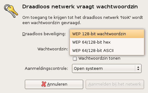

hey
ik heb een sitecom wl-115..
hoe ken ik uitvinden of deze wel WPA ondersteunt..
wanneer ik een verbinding probeer te maken via deze kaart en ik moet een code invoeren ken ik alleen kiezen tussen 3 WEP varianten
EDIT:
is het enige wat ik zie

Dat komt door de rt2500, dus geen WPA mogelijk met de Network Mananger.
