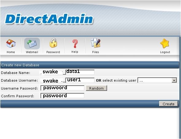

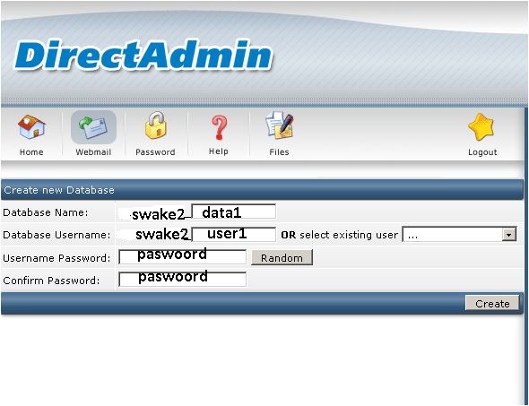

Ik ben even naar mijn Directadmin gegaan van mijn hosting en gekozen voor MySQL om een nieuwe database aan te maken .
Ik heb bij mijn nieuwe hosting een SMF forum geïnstalleerd en is volledig leeg .Ik had bij mijn vorige hosting de database ge-exporteerd en wil die nu bij mijn nieuwe hosting importeren .
Bij mijn vorige hosting had ik als gebruikersnaam swake >> niet verwarren met databasegebruiker
Bij mijn nieuwe hosting heb ik de gebruikersnaam swake2 meegekregen .
Als ik in de SQL file die je kan openen met een gewone tekstverwerker  swake niet ga veranderen naar swake2 gaat mijn forum niet werken en zal er er een database error melding te lezen vallen .En moet ik helemaal niets van paswoord veranderen !

Webbased rechtstreeks benaderen bij je provider. Niet via mac administrator of ander proggie. ;)
MySQL(admin) is vaak ook benaderbaar bij providers. En lokaal al helemaal.
(zie Management links, Data export)
En ja dan moet je ook inloggen met je wachtwoord, want je database is beveiligd.

Dat is geen directe toegang tot je sql database.
Een directe toegang verkrijg je pas nadat je SMF forum correct werkt . Dus eerst juist importeren .

https://dev.mysql.com/doc/refman/8.0/en/copying-databases.html
Noop.
Een sql database staat los van je (smf) forum. Een forum gebruikt alleen een (sql) database om zijn gegevens in te storen en terug te laden.
Een sql database is een soort van database welke je voor van alles kunt gebruiken. Waaronde ook voor een forum.
Mysql is een webprogramma op zich, en kun je gewoon benaderen (zelfs als je geen forum hebt).
In de forum admin kun je nogal eens ook de database backuppen, maar dit is NIET de sql admin en verwar dat dus niet met elkaar.
