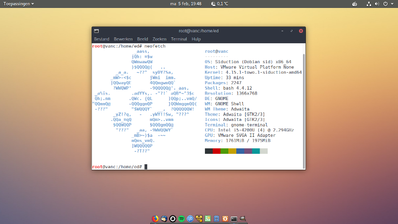

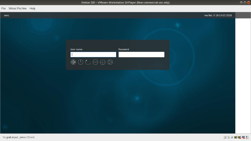

« Reactie #22 Gepost op: 2018/02/05, 20:36:53 »
Met Siduction Debian sid komt meteen de rauwheid van Debian naar boven (in vergelijking met Ubuntu).
In VMware zie ik een uiterst rommelig opstart- en inlogscherm.
De applicaties zijn inderdaad actueel, dat mag gezegd worden.
Graag had ik het Ambiance thema toegevoegd, maar dat lukte niet. Daarom maar Arc geïnstalleerd.
Het viel me op dat de Superkey niet werkt in Gnome (eigenlijk stoort me dat enorm):
Lenovo Thinkbook 13x  G4 :   Fedora 42 Workstation  +  GNOME Boxes
Re: Distro's met meest recente applicaties
« Reactie #23 Gepost op: 2018/02/06, 12:15:37 »
openSuse Tumbleweed kreeg ik tot 2x toe niet geïnstalleerd met het live ISO. Toen maar de netinstaller gebruikt en dat lukte wel.
De netinstaller wilde ook al niet. De downloadlink is goed en actief, maar de installer zelf kan er niet mee uit de voeten. Later nog maar eens proberen. Wel leuk: er is nog een 32 bits versie van deze distro.
« Reactie #24 Gepost op: 2018/02/06, 13:58:58 »
Debian verandert helemaal niks aan de standaardconfiguratie van de diverse desktopsystemen. Zoals ze aangeleverd worden, zo presenteert Debian ze. Maar customiseren kun je natuurlijk wel.
Als je een thema niet kunt toevoegen, heeft dat meestal te maken met afhankelijkheden (is het misschien een thema dat specifiek voor Ubuntu ontworpen werd?) of met rechten.
In de standaardconfiguratie is dat inderdaad niet voorzien, maar je kunt het wel makkelijk toevoegen als je dat wenst.
Debian ziet er inderdaad ruw en onafgewerkt uit, zeker in vergelijking met Ubuntu of Linux Mint. Maar die kozen dan ook hun eigen uiterlijk, terwijl Debian ervoor koos om de standaard desktops te tonen zoals de maker ze aflevert en zich te focussen op een goedwerkend platform onder de motorkap die de GUI tenslotte is. Persoonlijk heb ik daar geen problemen mee, ik heb ook toen  ik nog met Ubuntu werkte steevast het uiterlijk aangepast aan mijn eigen smaak. Dat kun je zien in de Etalage rubriek: mijn huidige desktopuiterlijk met XFCE 4.12 en met Debian Sid als besturingssysteem.
