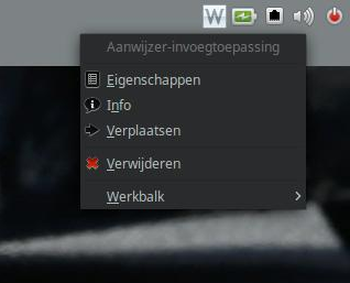

Re: Luidspreker icoontje verdwenen
« Reactie #8 Gepost op: 2017/10/25, 10:49:11 »
@Bloom,
Dit is wat ik zie als ik mijn muiscursor op het luidsprekericoon rechtsklik.
En dit is toch echt Xubuntu.
