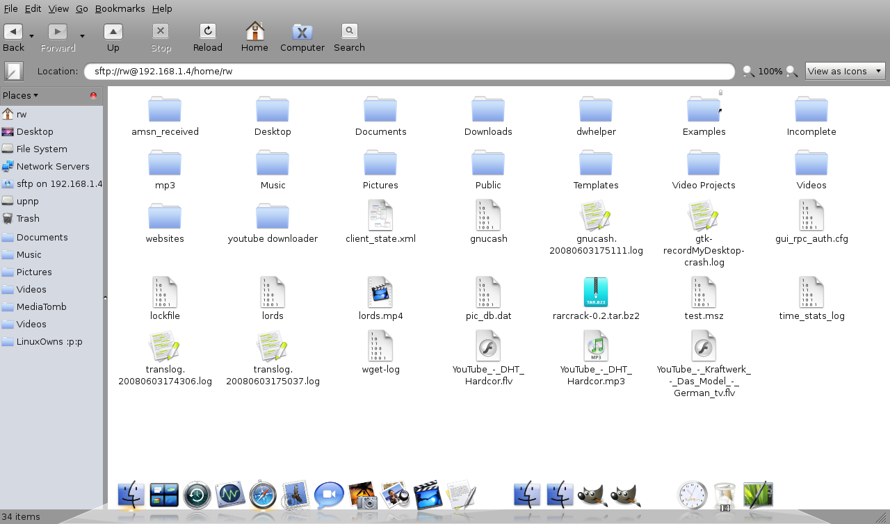

Wat ik wél ontzettend graag wil weten, is hoe ik die optie 'sftp enzovoort' uit menu Locaties wegkrijg. Er hoeft op beide pc's maar één map gedeeld te worden, maar via die optie kom je tot in de verste uithoeken van de andere pc, omdat in /media koppelpunten van alle partities staan.
Nou mag de s van sftp staan voor 'secure', maar dit vind ik bepaald niet 'secure'.

Nou, schiet mij maar lek. =D  'k Heb net de handleiding op http://clararaubertas.net/blog/share-folders-between-two-ubuntu-computers-on-the-same-lan-with-nfs/ nóg eens gelezen, hem exact opgevolgd en op beide pc's hosts.allow bewerkt en de pc's opnieuw opgestart.
Nog stééds krijg ik als ik vanaf mijn pc naar de gedeelde map op de andere pc wil, een venster met een verhaal over een standaard-sleutelring en is een klik op de knop 'Altijd toestaan' voldoende om in die gedeelde map te komen, terwijl ik vanaf de andere pc naar de gedeelde map op mijn pc een wachtwoord moet invullen. ??? ??? ???
Toch (nog) iets met rechten, dan?

Goed ik begrijp dat deze laatste post over inloggen met SSH ging ?
Hmz ergens zit er verschil op beide systemen, wat idd wazig is maar kan gebeuren.
Eerst ff die irritante sleutelring onderhanden nemen ?

Hmz, ik denk dat je wat dingen door elkaar gooit ??
Laten we met sftp beginnen goed?
In wezen is dit ssh over ftp.
Goed je begint
Je opent nautilus en ziet ongeveer dit
Je klikt op dat IP adres waar Sftp bij staat.
Je vult het ww in en voila je bent binnen in de map die gedeeld is op die andere computer.
Dus rechts in het scherm van nautilus zie je de inhoud van die gedeelde map.
Zie jij nu ook aan de rechterkant in dat schempje al die partities van die HD ??
Maak eens een screenshotje ?
Ik vermoed namelijk dat je de partities ziet van je eigen pc waar je op dat moment aan het werk bent.
Vrij logisch natuurlijk want je zit in Nautilus de bestandsverkenner te werken  XD
Dus laten we nu ff 1 ding tegelijk doen anders weet ik ook niet meer wat er allemaal gebeurd op die PCtjes.
