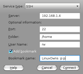

Nou, het is makkelijk als je weet waar je wat moet veranderen. :D  In feite is de DHCP-range in de router het enige dat ik veranderd heb (en daarna de pc's een ander statisch IP-adres gegeven), maar voordat ik die optie gevonden had......... :rolleyes:
Ik heb net de andere pc opgestart en hem een ander statisch IP-adres gegeven, in fstab het 'oude' statische adres veranderd in het nieuwe en de pc opnieuw opgestart. ifconfig geeft ook daar het nieuwe adres aan, dus tot zover ging alles goed. Maar dan.......
Op het Bureaublad van beide pc's staat een map Downloads, dat is de te delen map. Mijn map Downloads stond al gedeeld in het Ubuntu - Windows netwerk. Wil ik de map Downloads op de andere pc delen, dan verschijnt daar een venster met de (merkwaardige) boodschap:
De dienst Mappen delen is niet geïnstalleerd.
You need to install the Windows networks sharing service in order to share your folders.
Daaronder een knop om te annuleren en eentje met de tekst 'Dienst installeren'.
Een Windows networks sharing service..........?! :o :o :o  Dat lijkt me heel vreemd als het om een Ubuntu - Ubuntu netwerk gaat, en ik kan me ook niet herinneren zo'n venster gezien te hebben toen ik vorig jaar mijn map deelde in het Ubuntu - Windows netwerk. Na twee keer annuleren, uiteindelijk toch maar eens op 'Dienst installeren' geklikt. Toen werd Samba geïnstalleerd. >:(  Dus Samba weer verwijderd, want ik kan me niet voorstellen dat die nodig zou zijn om een NFS-netwerk te draaien.
Wat moet ik met deze boodschap? Map delen lukt dus niet of ik moet Samba installeren.
Bovendien is na het instellen van een statisch IP-adres, op beide pc's de optie 'Verbindingsinformatie' die in het Netwerk-pictogram in het Mededelingengebied staat, niet meer aan te klikken. Ik kan me herinneren daar weleens een bericht over gelezen te hebben op het forum, dus daar ga ik eerst maar achteraan.
Misschien dat iemand dan een tip heeft hoe ik die map op de andere pc kan delen?

Nou, dat is zeker een rare vraag. =D  Ik ben op verschillende sites ongeveer dezelfde handleiding tegengekomen, en op o.a. deze site: http://ubuntuforums.org/showthread.php?s=7811303ef7c77deed7141bbb6ddcbf60&t=249889 stonden de onderdelen die geïnstalleerd moesten worden: nfs-kernel-server, nfs-common en portmap.
Die staan dus op beide pc's geïnstalleerd, heb zelfs, toen het instellen van het cliënt-gedeelte niet ging, volgens een tip ergens op de andere pc het hele spul 'volledig' verwijderd en opnieuw geïnstalleerd.
Maar ik heb het net voor de zekerheid gecontroleerd, het staat geïnstalleerd, ja. ^-^

Op de computer waar je mappen op wilt delen ga je naar "Locaties-> Verbinden met server"
Je krijgt dan hetvolgende schermpje te zien.
*De bovenste regel kies je voor SSH.
*De 2e regel vul je het IP adres in van die andere computer waar de gedeelde zaken staan.
*De 3e regel (poort) vul je 22 in.
*De 4e regel het pas naar de gedeelde mappen, in dit geval de gehele home, je kan niet genoeg delen  =D
*De 5e regel de gebruikersnaam van die andere computer.
*De 6e regel de bookmark naam zoals je die te zien krijgt in Nautilus
Klik nu op (connect) "verbinden"
Je krijgt nu de vraag om een wachtwoord in te geven, dat is dus van die andere computer..
Let op dat er wel schrijf/lees rechten zijn ingesteld op de computers.
En daarna krijg je dit te zien.
Alles zou nu moeten werken indien je dit op 2 computers hebt ingesteld.
