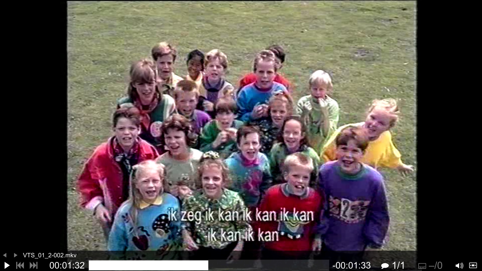

Ik heb steeds een video storing, schokjes, met grote blokken en artifacten. In een vast ritme. Het heeft wel iets weg van een aardbeving.
Wat is de naam van deze storing? Hoe komt het en hoe is het te voorkomen of op te lossen?
Van wat ik tot nu toe heb kunnen vinden via TPGenc. het enige waarmee ik een omzet verkrijg zonder deze schokken. Zou het te maken hebben met de GOP. Kies ik daar enkel I frames ziet het er de hele tijd zo uit.
Echter heeft vrijwel geen enkel converterings programma opties om iets aan te kunnen passen aan de GOP zover mij bekent. En het lijkt me ook niet dat dit nodig is.
Ik vind ook iets over block artifacs en macroblocken, maar een duidelijke NLse uitleg daarover vind ik niet.

Hierbij screenshots:
Op 1:29
Hier 1, verschijnen grote blokken:
Hier goed zonder blokken, slecht 2 frames verder:

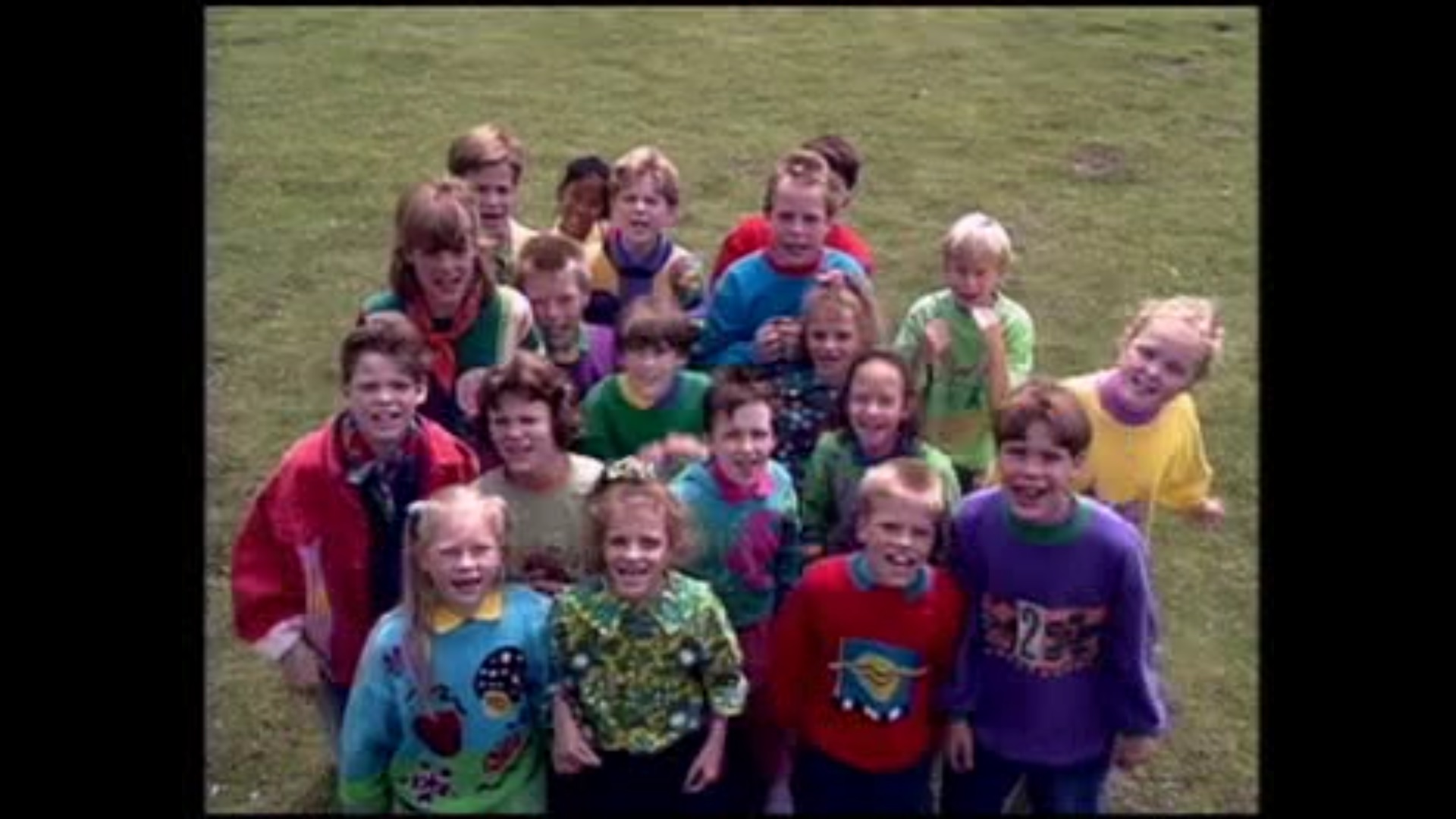

Ik heb een VHS
En dezelfde clip van DVD naar VCD omgezet.
Toch heeft de VCD veel minder detai dan de videoband. Ook zie ik  compressiefouten, die niet zichtbaar zijn bij de videoband. (uiteraard heeft de band wel weer beeldruis)
Op internet lees ik dat VCD gelijke kwaliteit zou zijn aan VHS, hoe kan dit?
(de band is wel een gedigitaliseerde, mischien komt er extra scherpte van extra toegevoegde beeldlijnen?)
VHS:
VCD:
