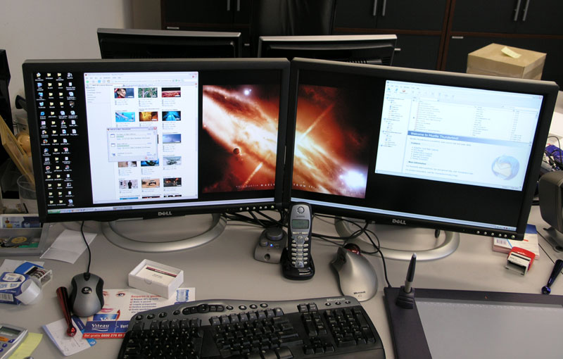

Ik zag vaker een dubbel doorlopend scherm.
Dat is bijvoorbeeld handig bij programma's als photoshop/Gimp, waarbij je de te bewerken foto op het ene scherm hebt, en de bewerkingsmenu's op het andere.
En zo nog meer toepassingen.
Nu wil het voorval dat ik nog een tweede schermpje spare heb. =D
Twee schermen tegelijk is me al eens gelukt, maar dat was niet doorlopend maar hetzelfde.
Is een dubbel doorlopend scherm mogelijk met Ubuntu 16.04LTS?
En zo ja, hoe? Liefst niet te moeilijk.
