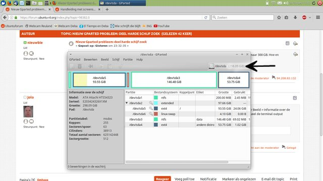

Tijdens al mijn operaties beschreven in mijn vorige topic, ben ik ergens 200 GB kwijtgeraakt. Mijn 500 GB hdd heeft nu opeens nog maar 300 GB. Hoe en wanneer dat is gekomen, ik weet het niet.
Het is op zich geen drama want ik heb al die ruimte niet nodig. Maar watskeburt, en wat zou ik eraan kunnen doen?

Zou je om het probleem te verduidelijken, een screenshot (linker Alt+PrtScn) kunnen posten van Gparted? Kies in de applicatie voor Beeld > Informatie over de harde schijf. En wijzig met de muis Gparted' venster grootte, zodat de scrolbalken weg zijn. Mocht dit niet lukken, dan zou je eventueel de terminal output kunnen posten van commando
sudo parted -l [Enter]
Offline nieuwbie
Re: Nieuw Gparted probleem: deel harde schijf zoek
« Reactie #2 Gepost op: 2016/12/18, 11:04:18 »
Is dit wat?

Hier klopt inderdaad iets niet. Je hebt wel degelijk nog je 500 GB, maar de samenvatting vermeld enkel 298, wat overeenkomt met sda1 en sda2. Kan je ook eens de uitkomst posten van et terminalcommando "sudo fdisk -l"?
Als je verder geen enkel probleem hebt bij het gebruik van de schijf en bij het benaderen van de verschillende partities, dan zou die storing vrij onschuldig kunnen zijn en zou ik aanraden het voorlopig zo te laten.

Ik zie dat ik de eerste keer 200 MB heb gezien als 200 GB. Het klopt dus wel dat je nu in totaal 296 GB ter beschikking hebt. En er is geen spoor van eventuele overige ruimte op die harde schijf.  HPFS is denk ik het bestandssysteem van apple. Er staat in gparted: HPFS/NTFS/exFAT, d.w.z. één van die drie bestandssystemen. gparted daarentegen geeft aan dat het ntfs partities zijn.
Ik dacht al, waar zie je die 500GB? :) Ik nog 512 x (aantal sectoren) doen met de rekenmachine, maar das toch echt 320.

En als je nu op het vakje klikt waar ik de pijl heb geplaatst zie je dan wat meer ruimte?
Nee, dan zie ik alleen sdb = de usb die erin zat.
