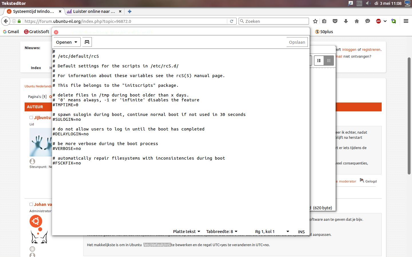

« Reactie #2 Gepost op: 2016/05/03, 11:14:48 »
Bedankt voor de reaktie. Er is geen regel UTC. Zie de afbeelding.

« Reactie #3 Gepost op: 2016/05/03, 11:28:25 »
Ubuntu 16.04 werkt blijkbaar weer anders dan de vorige versies en er is een bug...
Zo kan je het oplossen:
Voer dit uit in een terminal:
sudo dpkg-reconfigure ntp
Waarschijnlijk krijg je dan wat vragen over de configuratie en kan je alles hetzelfde laten. Alleen als hij vraagt of je computer ingesteld is op UTC zeg je nee.
