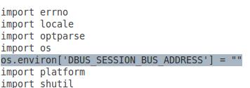

Een workaround:
In een terminal invoeren: (gksu moet geïnstalleerd zijn)
sudo apt-get install gksuEnter, voer ww in en enter
Weer in terminal:
gksudo mousepad /usr/bin/dropboxVoer ww in en bevestig
(Voor mousepad kan je ook leafpad of gedit gebruiken natuurlijk)
Nu opent er een tekstbestand en zoek naar: import os
Na import os in een lijn eronder plaats je:
os.environ['DBUS_SESSION_BUS_ADDRESS'] = ""
Dus zoals in bijgevoegd screenshot:
Tekstbestand opslaan en computer herstarten.
Nu zou dropbox weer moeten werken.
Succes!

« Reactie #5 Gepost op: 2016/03/18, 14:07:37 »
Dank u, de boel werkt weer, ook na een herstart.
