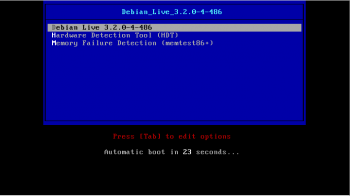

Wanneer we deze .iso op een schijfje of stick hebben gezet starten we deze op, en krijgen het volgende beeld.
Debian?  Ja! Ik kan niet in de hoofd van de maker kijken maar vermoedelijk is dit de grote truuk. Debian heeft wel een non-pae kernel in zijn 'assortiment' en zorgt  in dit geval ervoor dat de computer kan opstarten. Je kunt het min of meer vergelijken met een methode van Ubuntu binnenhalen op een Windows machine, alleen met het verschil dat het nu automatisch geïnstalleerd gaat worden.
We kiezen daarom ook voor de optie om Debian op te starten en niet veel later zal dit het resultaat zijn.
Hier kiezen we voor de tweede optie (optie 1 start Debian in lxde modus op en voor de rest krijg je hetzelfde menu. In feite valt daar weinig winst te behalen (wel tijdverlies).  Dus we kiezen voor alle duidelijkheid "O One Button Installer in text mode (low ram) [OK] en enter.
