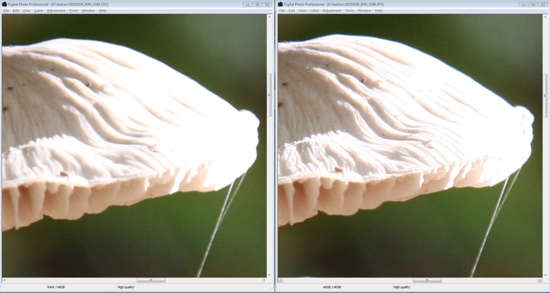

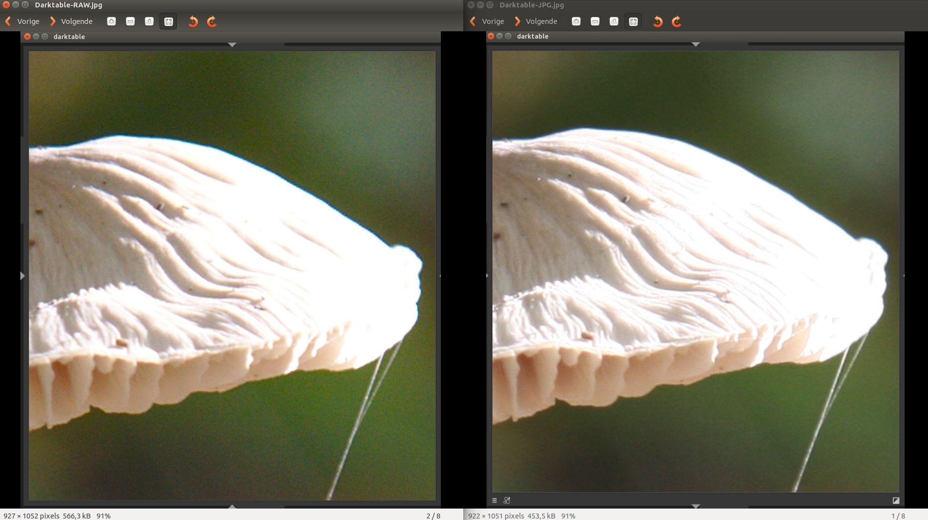

Ben aan het experimenteren met RAW en Darktable maar laat de camera (EOS 40D) ook altijd nog een JPG versie opslaan.
Ik merk echter dat de JPG versie best wel scherper is dan de RAW versie. Ik zie in de JPG meer details.
Wat ik ook probeer (meer verscherpen; contrast verhogen; belichting; etc. etc.), het lukt mij niet om de RAW versie net zo scherp te krijgen als de door de camera gemaakte JPG.
Ook heb ik virtueel DPP (Digital Photo Professional) geprobeerd, maar daar zie ik hetzelfde fenomeen.
Om duidelijk te maken wat ik precies bedoel, heb ik een kleine selectie van een aan de rechterkant overbelichte paddestoel (op 200%!) gemaakt.
Hier de beide fotogedeeltes gemaakt in Darktable (links is RAW; rechts is JPG):
Hier de beide fotogedeeltes gemaakt in DPP (links is RAW; rechts is JPG):

Okay, dit is een lastige. Het probleem is idd dat de raw foto overblicht lijkt. Het lijkt iets te maken te hebben met de basecurve, maar het lukt me niet om die goed te krijgen. Ik heb ook lightzone en rawtherapee geprobeerd en het lijkt erop dat de informatie wel in de RAW aanwezig is. Rawtherapee kreeg de extra details wel naar voren. Ik heb hier extreme waarden gebruikt voor de luminance recovery. Het plaatje is er niet mooier op geworden, maar je kunt zien dat de groeven die weg lijken te vallen in de RAW er wel degelijk in zitten en er zelfs nog meer is dan je in de jpeg ziet. De kunst is nu om dit op een mooie manier toch tevoorschijn te toveren. Met RawTherapee lijkt het in ieder geval mogelijk. Ik weet nog ff niet hoe dat in Darktable zou moeten. Lightzone kon er overigens helemaal niet mee. Dit lijkt toch een van de mindere RAW converters vergeleken met de andere twee.
Op dit moment likt Rawtherapee het beste te zijn voor highlight recovery.

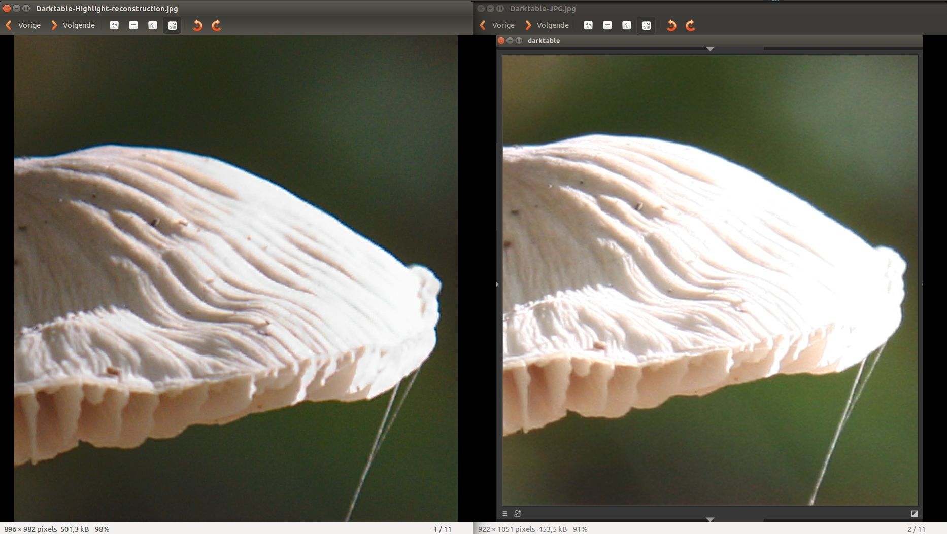

Ik heb nu met Darktable toch een methode gevonden om ook in dit geval de geclipte hooglichten goed te reconstrueren vanuit RAW.
Er komen meer details naar voren als in de .jpg, alleen zal ik nog wat moeite moeten doen om de scherpte wat groter te krijgen.
Wat heb ik gedaan:
- Exposure naar  -0,75 (nb RAWtherapee schroefde in de automatische stand de belichting nog verder terug!)
- Base curve iets aanpassen zodat de hooglichten niet meer clipten.
- Highlight reconstruction die standaard altijd op clip highlights staat, veranderen naar reconstruction in LCh
Ik heb het vermoeden dat RAWtherapee dit "trucje" ongeveer op dezelfde manier uithaalt.
Links RAW met de boven beschreven methode. Recht de JPG versie zonder verder bewerking.
