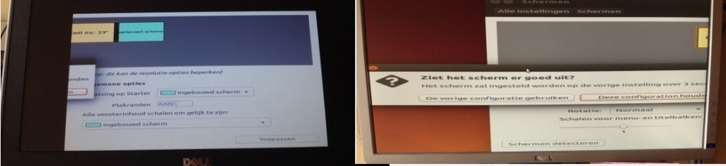

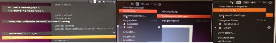

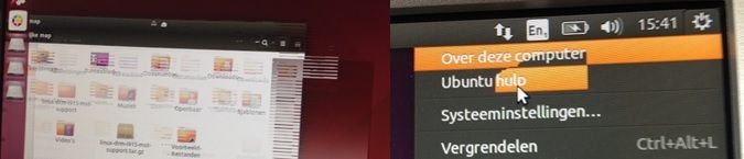

Bedankt voor de reactie!
Ik heb nog wat aanvullende gegevens erbij gehaald:
Dit gebeurd er zoal als ik Ubuntu opstart in de docking. Er werkt nu maar 1 scherm en het andere scherm hapert. Ga ik sleutelen aan de instellingen dan wordt het alleen nog maar warriger.
Linux mint heeft het eventjes wel goed gedaan met opstarten direct in de docking (met 1 extra scherm aangesloten en de grafische kaart uit de closed source geïnstalleerd, een 2e extra scherm resulteerde in een "2 onder 1 kap scherm" waar het notebookscherm in een ander scherm overliep) Later liep mint ook helemaal niet meer soepel met slechts 1 extra scherm. (vastlopers, zeer trage reactietijd e.d. )
