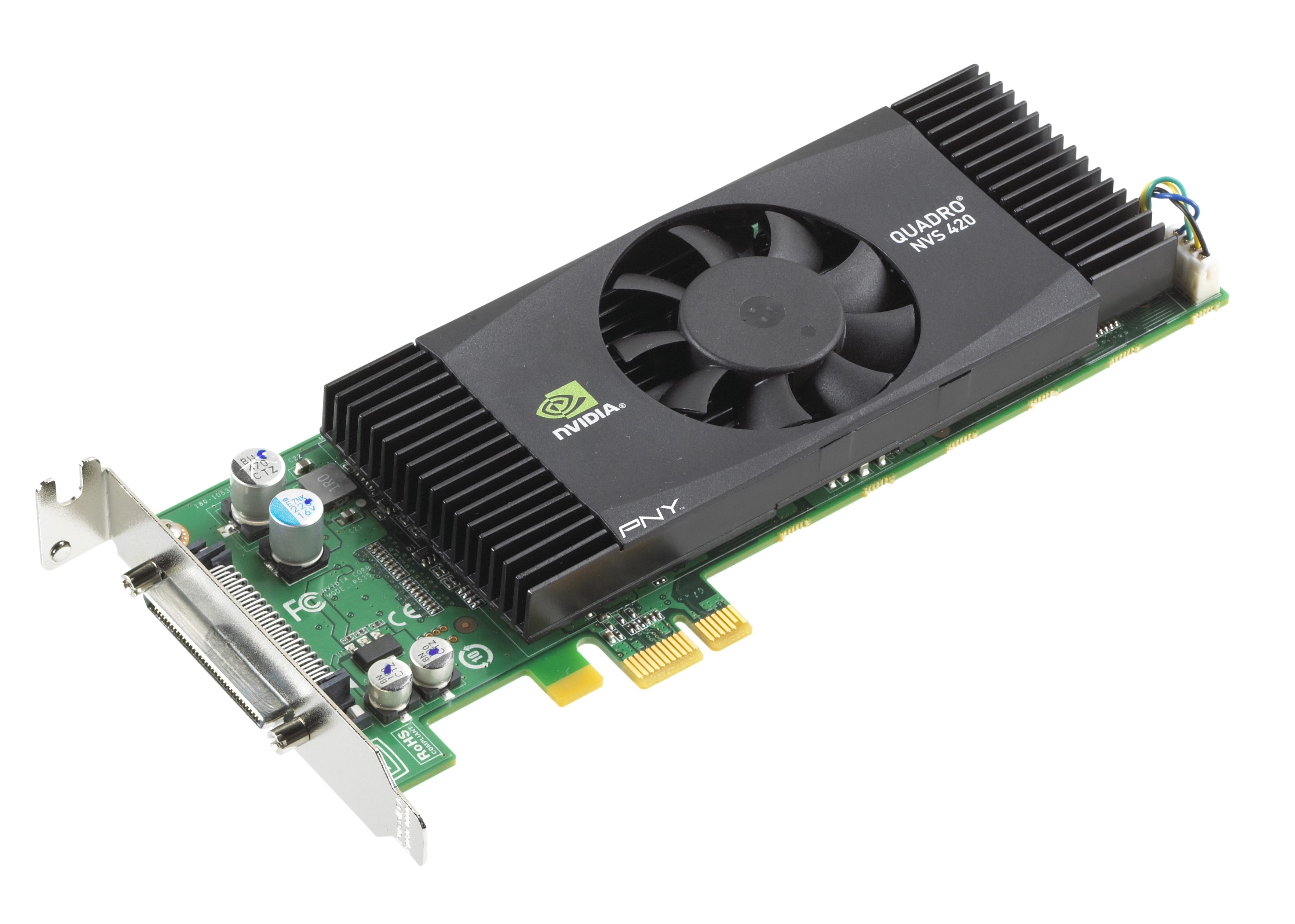

Ik las de vraag en dacht gelijk: zoek een zelfde model op internet via Google afbeeldingen en je weet gelijk of het wel of niet okee is.
Lachendearend zegt nu hetzelfde en heeft gezien dat het niet zo hoort.
Mij leek het ook al niet hoor, alle pinnetjes zijn lang en die is kort. En je ziet echt dat het op een bepaald punt is afgebroken. Wellicht is het om gebogen geweest en daarna keurig afgebroken.
Zoek naar PCI-E x1
Bv:

Gedaan, Rik.
Het is idd niks bijzonders met dat korte contact. Nou, dat weet ik nu zeker. Blijft dat Windows 8.1 niet opstart met kaart en wel zonder. Dus hij gaat terug.
