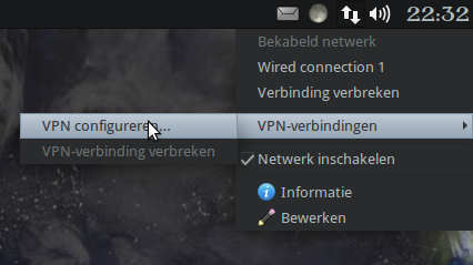

Ik gebruik xubuntu met het standaard netwerk icoon en bij mij kan je met linksklikken erop wel een VPN verbinding maken.
Ik heb er een screenshot van gemaakt:
Dat is het probleem niet pederoco,
als de verbinding via een VPN is gemaakt veranderd in Xubuntu het icoon niet, in Ubuntu staat op de pijl die naar beneden wijst, met een VPN-verbinding een slotje,
het is een visueel probleempje voor kfboerne  ;)
http://i.imgur.com/py7XnzQ.png
« Laatst bewerkt op: 2015/04/19, 22:44:06 door RikRik »
Re: vpn icoon
« Reactie #19 Gepost op: 2015/04/20, 18:29:01 »
Klopt helemaal. M'n VPN verbinding werkt prima! Het gaat enkel om dat duppige icoontje waar het slotje mist :|. Ik kan wel het nm icoon uitklappen, dannaar VPN connections gaan en vervolgens zien of er wel of geen VPN verbinding is, maar het is wat omslachtig om eerlijk te zijn.
