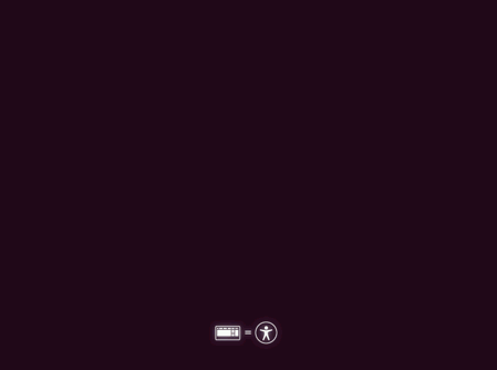

Dit probleem heb ik al eens eerder gemeld maar ik ben er nog steeds niet uit. Vandaar nog maar eens een keer met zo veel mogelijk gegevens, in de hoop dat iemand nu wel de oplossing weet. Ik wil graag naast Windows 8.1 ook Ubuntu installeren. Op mijn harde schijf, een SSD-schijf, staan o.a. twee partities. Eén van 130 Gb voor Windows 8.1 en een tweede van 100 Gb bedoeld voor Ubuntu. Ik heb “Ubuntu-14.04.2-desktop-amd64” gedownload en m.b.v. het programma Unetbootin-Windows-608 een oplaadbare USB-stick gemaakt.
Als ik de PC opstart van deze USB-stick (uiteraard de bootvolgorde in de BIOS aangepast) krijg ik een scherm met de volgende 4 keuzes:
-   Try Ubuntu Without Installing
-   Install Ubuntu
-   Oem Install (for manufacturers)
-   Check disc for defects
Boven aan het scherm staat nog het volgende:
   GNU GRUB version 2.02~beta2-9ubunti1
En onder aan het scherm staat:
   Use the (pijl naar boven) and (pijl naar beneden) keys to selcet which entry is highlighted
   Press enter to boot the selected OS, ‘e’ to edit the commands
before booting or ‘c’ for a command-line
ESC to return previous menu
Ziet er goed uit, dacht ik. Maar wat ik ook probeer van deze 4 mogelijkheden, het resultaat is en blijft een zwart scherm en verder niets. Ik heb het ook geprobeerd met een opstart DVD i.p.v. een USB-stick, maar  met het zelfde resultaat.
Ook geprobeerd met Xubuntu-14.04.2-desktop-amd64, precies het zelfde.
Mijn videokaart is een NVIDIA GeForce GTX 745.
Wie weet de oplossing om Ubuntu toch geïnstalleerd te krijgen.

« Reactie #2 Gepost op: 2015/03/10, 16:23:00 »
nomodeset proberen, zie link boven.
Dan als het werkt, later de hardware driver van nvidia installeren.(bij additionele driver).

« Reactie #15 Gepost op: 2015/03/15, 14:22:18 »
zwart scherm met in de linker bovenhoek een viertal keuzemogelijkheden (zie bijgaande foto).
Dat is geen zwart scherm. Dat is het Grub-boot menu
     http://wiki.ubuntu-nl.org/community/Grub2
Je kan kiezen voor de bovenste optie, maar dan moet je de opdracht-regel veranderen.
Als de bovenste regel is geselecteerd kan je de opstart editen door het intoetsen van "e"
dan moet je waarschijnlijk "nomodeset" toevoegen (en daarna saven)
Je bent zo dichtbij ...

Het lijkt erop dat ik de optie die EZ-man geeft, over het hoofd had gezien. Volgens de onderste afbeelding op Ask Ubuntu heeft dat te maken met UEFI boot. Dan is inderdaad zoals EZ-man zegt bij de "Try Ubuntu Without Installing" optie op de e drukken, aan te raden. Als aanvulling; de regel waarin die nomodeset kan worden toegevoegd, zou er zo kunnen uitzien
linux /casper/vmlinuz.efi file=/cdrom/preseed/ubuntu.seed boot=casper quiet splash --
Op die regel kom je via de pijltje omlaag toets. Als je op de End toets drukt, gaat de cursor naar het einde van de regel. Als daar daadwerkelijk twee streepjes staan, kun je die verwijderen door twee maal op de Backspace toets te drukken. Dan kun je daar typen nomodeset
Let er wel op dat er een spatie blijft tussen die splash en die nomodeset. Druk dan op functietoets F10 om verder te starten als Live-cd.

Dank zij de aanwijzingen van EZ-man en jolo is het toch gelukt om Ubuntu vanaf een DVD als probeerversie op mijn PC te krijgen. Maar nu loop ik tegen een probleem aan waar ik niet uit kom (hopelijk de laatste keer). Vanuit de “probeerversie” wil ik Ubuntu installeren. Daarbij moet je door wat schermen lopen, o.a. verbinding met het internet maken, aangeven dat je tijdens de installatie updates en zo wil downloaden en uiteindelijk kom je in een scherm terecht waarbij je aan kunt geven hoe je Ubuntu wilt installeren: naast Windows, i.p.v. Windows of “iets anders”. Ik heb voor de laatste optie gekozen omdat ik op de harde schijf een aparte partitie heb van circa 100 GB waarin ik Ubuntu wil installeren. In het volgende scherm moet je dan aangeven welke partitie je wilt gebruiken, in mijn geval wordt dit dev/sda6. En dan komt het probleem, als ik dan op installeren klik krijg ik een scherm met de volgende FB: “Er is geen basisbestandssysteem gedefinieerd. Gelieve dit te herstellen vanuit het schijfindelingsmenu”.(zie de bijlage)
