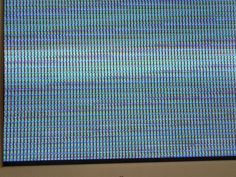

ik heb een probleem en het zit als volgt:
Als ik de live cd van ubuntu 7.04alpha4 erin stop werkt hij gewoon.
maar zodra ik de beta versie erin dauw krijg ik het volgende scherm:
Dit probleem had ik ook met ubuntu 6.10.
is hier geen oplossing voor?
Via de terminal ofzo? want (ben er niet helemaal 100% zeker meer van) die kan ik wel gewoon zien.
Of dat ik de alpha 4 versie installeer en dan upgrade?
Alvast bedankt voor de hulp.

dat laatste moet natuurlijk werken. want als je gewoon vanaf de alpha de updates bijhoud dan heb je automatisch de beta. ik ben zo begonnen bij de alpha 2 ofzo.
kan zijn dat de cd te snel gebrand is misschien op een lagere snelheid branden.

Ik zou dit melden als een bug op launchpad.net
Beschrijf welke hardware er in je computer zit en voeg dit plaatje bij.
Dan kunnen ze dit hopelijk oplossen.

moehahahhaha het probleem is opgelost :D.
ik heb eerst die alpha 4 geinstalleerd en daar de nvidia drivers geinstalleert.
daarna geupdate naar de beta versie.tot nu toe doet hij het nog.
heb nu alleen problemen met beryl want die wil niet helemaal meewerken.

ik heb de nvidia drivers geinstalleert via de terminal en dan als volgt:
1.sudo apt-get install nvidia-glx
2.sudo dpkg-reconfigure xserver-xorg
en gebruik dan als drivernaam "nvidia"ipv "nv"
en dan opnieuw opstarten en voila zo deed hij het bij mij :D.
ik heb alleen dat ubuntu vastloopt als ik van resolutsie wil veranderen.
