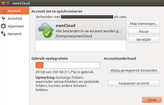

Lesje wel geleerd van Ubuntu One “opslag in de cloud”. Geen “gratis” opslag meer nodig, gebruik nu mijn eigen schijf met ownCloud :)
De ownCloud Android client kan automatisch een back-up maken van de camera.
« Laatst bewerkt op: 2014/06/28, 22:17:50 door testcees »
