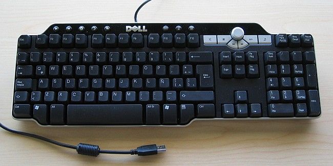

Ik heb enige tijd geleden een aantal Dell SK-8135 toetsenborden gekregen (misschien niet de nieuwste maar een hele verbetering ten opzichte van de hele oude die ik had).
Het toetsenbord werkt prima er is alleen een probleem waar ik tegen aanloop en niet weet hoe te verhelpen en of dat al kan. Het gaat om de kleine "hotkeys" of hoe ze ook mogen hete en de zilverkleurige knoppen bovenaan op het toetsenbord (zie foto). Als ik het toetsenbord aansluit op computer met windows dan werken alle knoppen zonder problemen. Maar het zelfde model toetsenbord aangesloten op een computer met Ubuntu 12.04 (Xubuntu, Linux Mint 13 Xfce) dan werken de "hotkeys" en de zilverkleurige knoppen niet of maar een aantal. Of ze werken verkeerd.
Vraag is of er een mogelijkheid dat ik die toetsen functionerend kan maken  zodat ze het (juiste) programma openen.

In Xubuntu, kan je iets met Menu > InstellingenBeheerder > InputMethod beginnen?
Re: Toetsenbord knoppen instellen
« Reactie #2 Gepost op: 2013/09/21, 17:02:32 »
Probeer inderdaad eerst of je niet zelf die toetsen kan toewijzen met de keyboardinstellingen. Verder zie ik hier iemand die het op systeemniveau probeert te doen. http://ben.timby.com/?page_id=37
« Reactie #3 Gepost op: 2013/09/21, 19:44:36 »
Via keyboard instellingen van Ubuntu heb ik alle snel-starters werkend gekregen behalve het knopje om de webpagina te verversen nog niet. Kan deze (nog) niet vinden. In Xubuntu zal het nu ook wel lukken denk ik.
Alleen even kijken of het ook wil lukken in Linux mint.
Zover beide bedankt.
