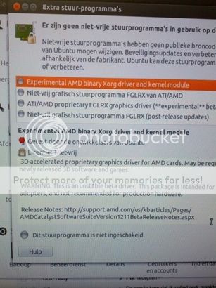

Moet ik hier nog iets aanzetten? Zie plaatje:

Ik vind wel dat alles nu wel erg groot op het scherm staat... pictogrammen kunnen niet kleiner dan 32.
Letters zijn ook nog erg groot.

Het open-bronstuurprogje is minder goed in staat om met 3D (Compiz) om te gaan. Schakel over naar een volledig 2D-werkomgeving:
https://sites.google.com/site/computertip/geenbeeld#TOC-Slecht-beeld
(punt 2, linkerkolom)
Yep gedaan,m nu nog iets vinden op die extreem grote letters.

Nope, er valt niks aan te passen 1024x768 ... wellicht toch iets doen met Extra stuurprogramma's?
