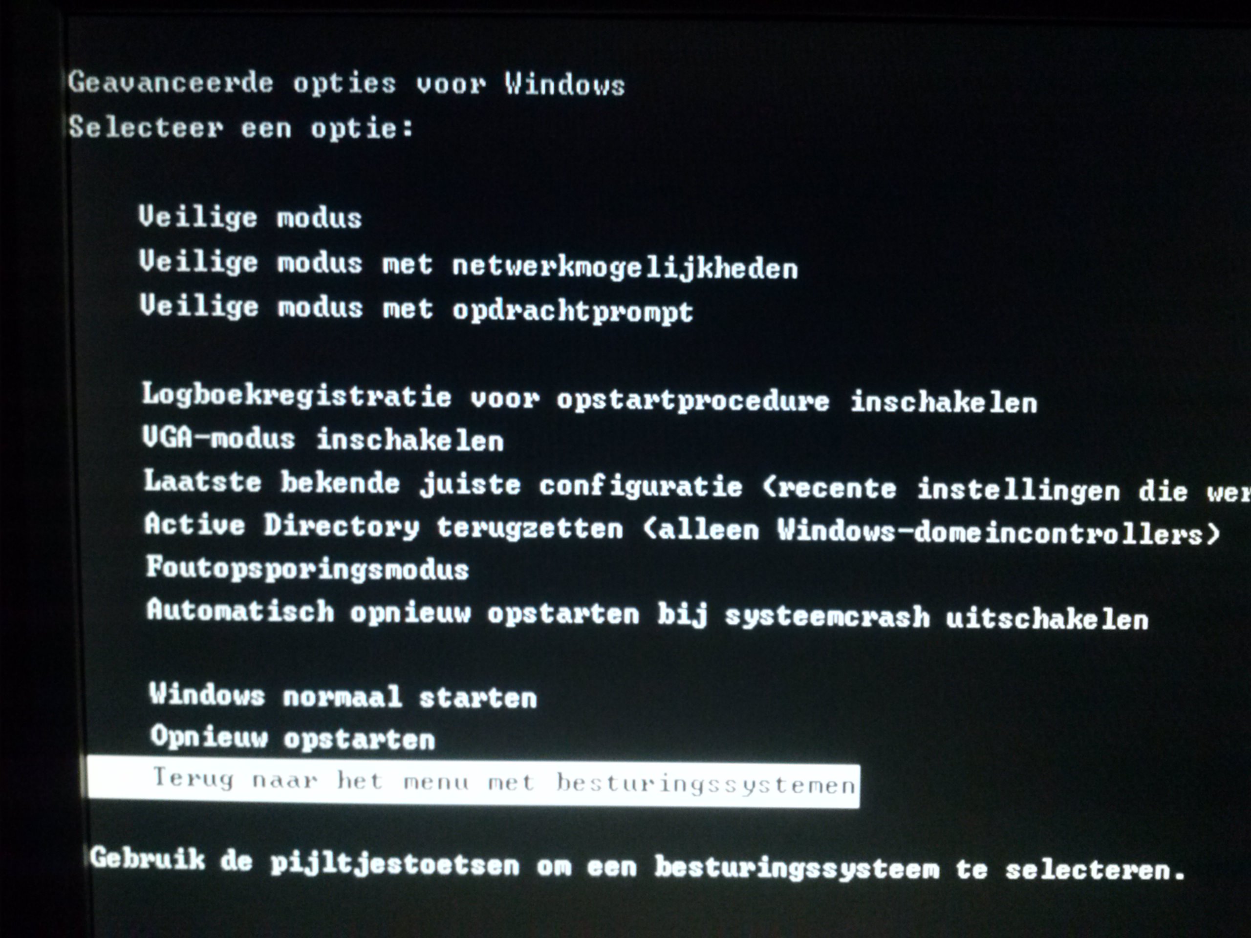

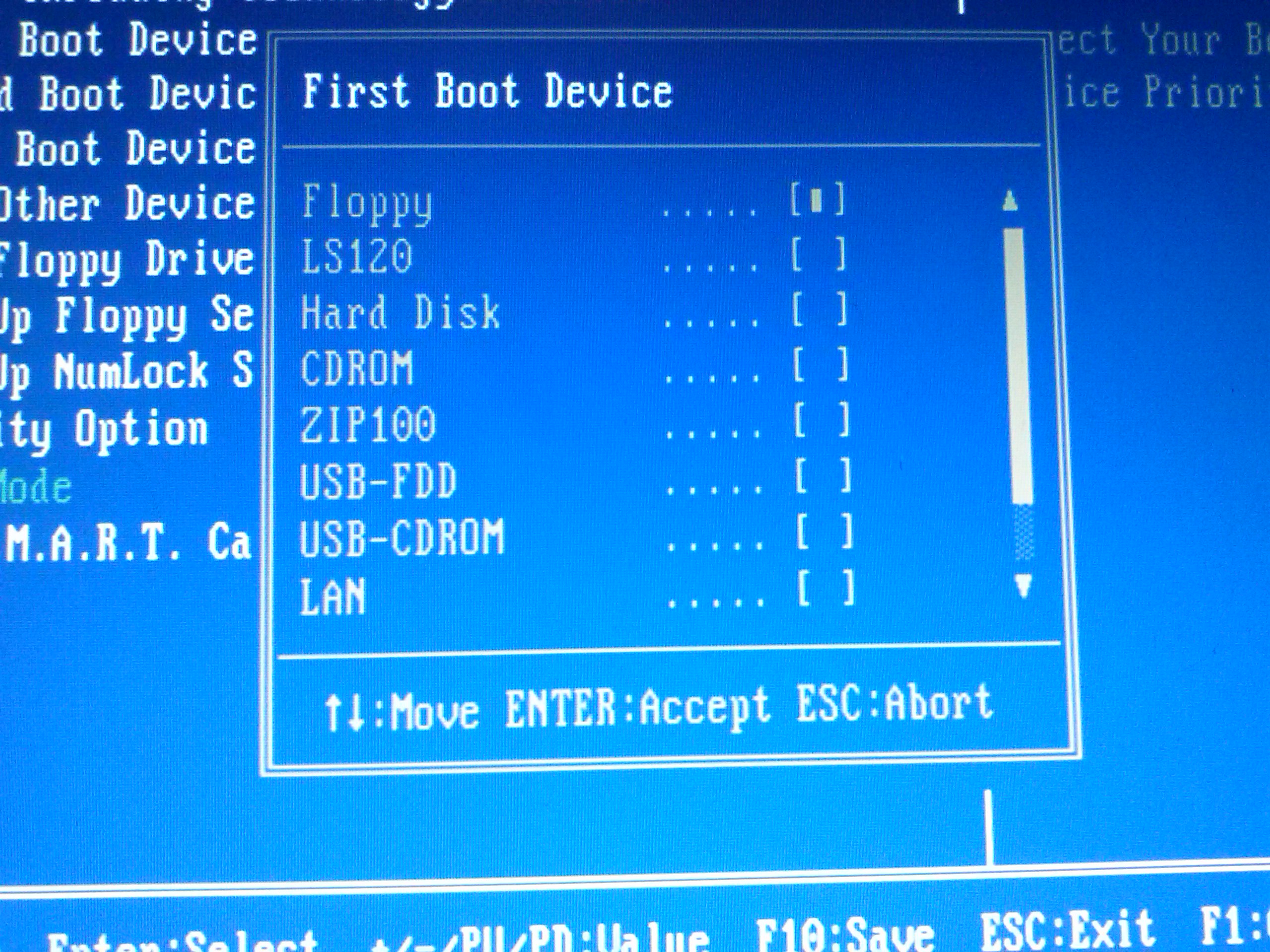

Ik zie dus ook geen mogelijk om f8 de usb te pakken.
Foto's:
http://www.imgdumper.nl/uploads6/50eacf9c0146b/50eacf9b9e048-CAM00240.thumb.jpg
http://www.imgdumper.nl/uploads6/50eacfcc35ea9/50eacfcbe14d3-CAM00239.thumb.jpg

http://www.imgdumper.nl/uploads6/50eacf9c0146b/50eacf9b9e048-CAM00240.jpg
Hier moet je wel de USB naar boven verplaatsen !
Met de usb-fdd en usb-cdrom worden hier een floppy drive en cdrom via usb bedoeld.
Dit is dus geen usb opstart stick.
Ik zie aan de schuifbalk dat er onder LAN nog een optie zou moeten zijn.
Wat is die optie?
Thuis heb ik ook een computer die nog geen specifieke USB opstartmogelijkheid kent.
Indien mijn USB-stick in de computer zit tijdens boot staat hij in de bios wel in een lijst met harde schijven.
In die lijst kan ik ook aangeven welke schijf de boorschijf is. Deze kan ik dan ook op de USB-stick zetten.
Dit werkt totdat ik zonder USB-stick opstart. Dan gaat hij automatisch weer naar de (/een) harde schijf.
Het is misschien een wat omslachtige methode, maar voor mij werkt hij.
Misschien heeft jouw bios ook wel een dergelijke mogelijkheid.
