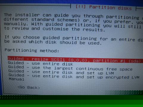

Ik heb even gezocht voor een plaatje wat voorbij kwam tijdens de installatie:
Wie het weet mag het zeggen, Xubuntu wel of niet?

Heb je soms Server Edition geïnstalleerd? De normale gang van zaken is dat je gewoon een grafisch installatiescherm krijgt.
Probeer het opnieuw met deze iso: http://nl.archive.ubuntu.com/ubuntu-cdimage-xubuntu/releases/12.10/release/xubuntu-12.10-desktop-i386.iso
