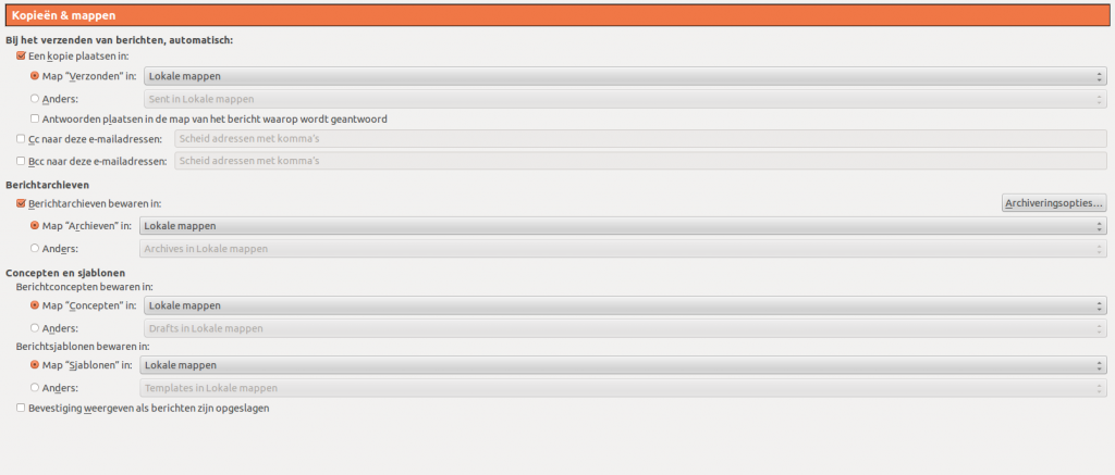

Eefje, je moet bij de accountinstellingen  bij kopieën en mappen overal lokale mappen invullen en dan wordt er niets meer naar de server gestuurd. Ik zal er straks nog een screenshot van sturen maar dat is een beetje lastig.
Offline Wout55
Re: Thunderbird en hotmail sent items
« Reactie #8 Gepost op: 2012/11/25, 11:51:06 »
Dit is de screenshot

Maar ik heb vier verschillende email-adressen in thunderbird, nu komen alle verzonden items bij elkaar in 1 map "sent" onder lokale mappen. Is het ook mogelijk dat de verzonden mails wel in de "sent"-map bij de juiste account in thunderbird komen te staan?

Als je bij kopieën en mappen de map verzonden in ... uitklikt en het bolletje ´anders ¨daaronder aanvinkt en op verzonden laat staan dan denk ik dat het per account in een map verzonden in het account terechtkomt en niet meer op de server en ook niet in de verzamelbak lokale mappen.
Even getest en jawel zo doet hij het ook. Alleen weet Google mail toch dat ik een mailtje heb verstuurd en heeft hij het wel opgeslagen. Maar Ziggo weet van niks.  :)
