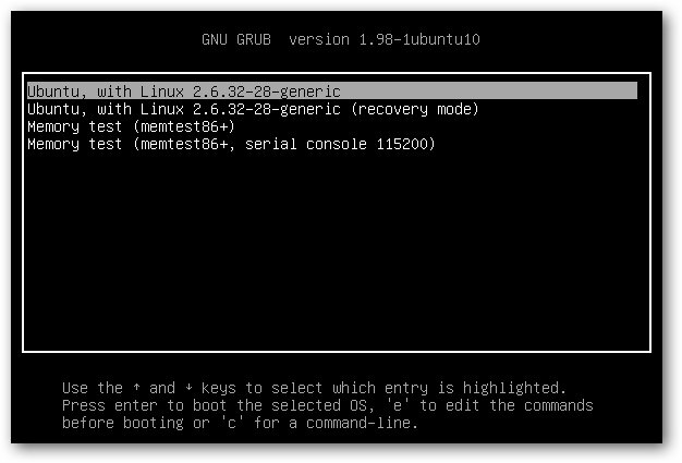

je kunt de gebruikelijke backdoor gebruiken!
druk op de "aan"-knop van je computer. houd daarna SHIFT ingedrukt totdat je grub ziet:
(of iets wat hier op lijkt)
druk op pijltje naar beneden totdat "recovery-mode" grijs is. druk dan op enter.
