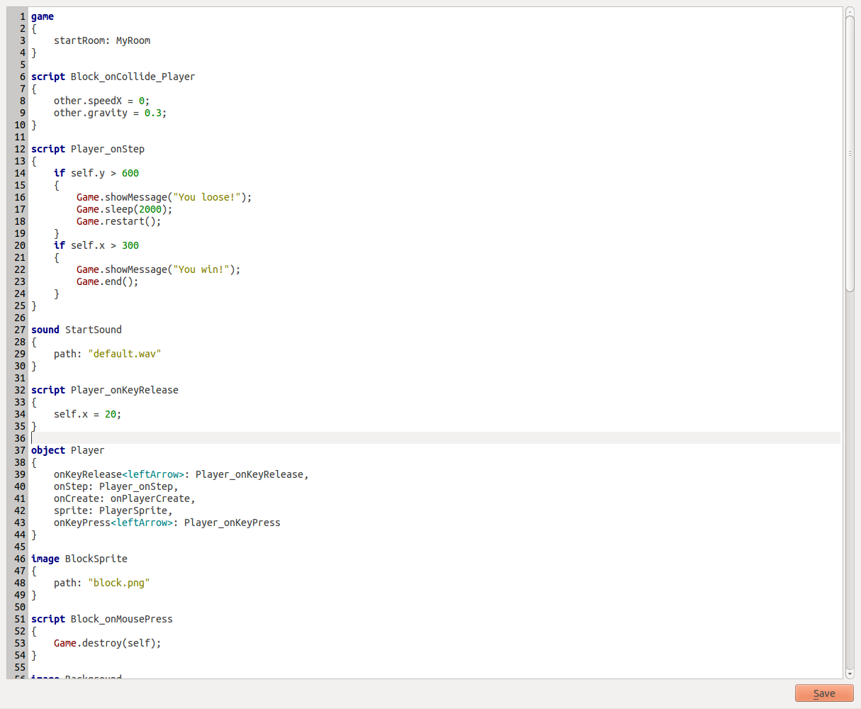

Die staan inderdaad nog niet vast, dus als iemand ideeën heeft over hoe het beter kan, roep maar!
Om een idee te geven (als afbeelding i.v.m. syntax highlighting, klik voor een vergroting):
