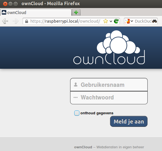

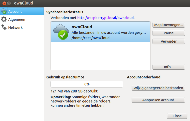

« Reactie #142 Gepost op: 2013/09/11, 21:57:05 »
Owncloud - Webdiensten in eigen beheer.
Je eigen cloud thuis met Nederlandstalige interface, extra opslag via USB. In Raspbian eenvoudig te installeren met een Debian pakket.
Bye bye Ubuntu One, Dropbox, Prism, enz.  :P
Edit: Owncloud werkt via een browser en in Nautilus via WebDAV maar de Linux desktop client werkt ook prima in Unity, inclusief een wolk-icoon met synchronisatie indicator rechts bovenin. :)

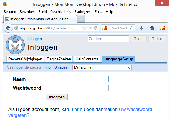

Re: Software Rasberry Pi
« Reactie #143 Gepost op: 2013/09/14, 01:06:16 »
Een eigen (moinmoin) wiki kan ook.
