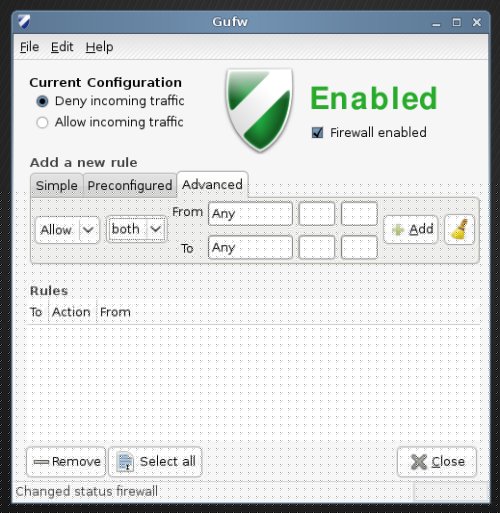

In Mint nog Ubuntu staat deze standaard niet aan bij of na de installatie. In Ubuntu kan je het bovenstaande doen, onder Mint kan dat ook maar je hebt er ook een programmaatje met grafische schil in zitten om de firewall aan en uit te zetten. Deze kan je ook in ubuntu installeren en heet: Gufw
« Laatst bewerkt op: 2011/11/29, 12:27:03 door Maik »
Linux Firewall (was: Linux Mint 12)
« Reactie #4 Gepost op: 2011/11/29, 13:10:32 »
Vreemd, op mijn Ubuntu 11.10 installatie moest ik hem toch zelf even aanzetten. Maar goed, maakt niet uit we weten wat te doen en gaat het hier om Mint 12 eigenlijk.

Bij mij, Ubuntu 11.10 stond de firewall ook niet standaard aan. Maar ik twijfel over de werking. Een firewall onder windows moest ik altijd (eenmalig) toestemming geven.
Maar de firewall in Ubuntu staat zo te zien alles toe. Ik krijg b.v. geen melding als ik aan het downloaden ben:
In terminal: Status: actief
Hoe kan ik de firewall testen?
« Laatst bewerkt op: 2011/11/29, 13:45:57 door RikRik »
« Reactie #6 Gepost op: 2011/11/29, 14:21:48 »
ik heb de firewall hier getest https://www.grc.com/x/ne.dll?bh0bkyd2 maar het resultaat is gelijk firewall uit of aan, er is geen verschil.
Downloaden met je browser of via lotta gaat gewoon door ondanks de instelling: Inkomend Deny.
Uitgaand deny werkt overigs wel, maar met deze instelling hebben we geen internetverbinding meer. :D

sudo ufw enable is goed genoeg voor normale omstandigheden. En in die normale omstandigheden wil je uiteraard nog gewoon dingen kunnen binnenhalen, zowel via je webbladeraar als via torrents e.d..
Score op Shields Up met alleen sudo ufw enable, bij een klik op Proceed en dan een klik op All Service Ports:

Firewall status: inactief  geeft hetzelfde resultaat.   Inkomend Deny lijkt niet te werken, wat is dan het nut van een firewall in Ubuntu of Mint ?

Ik zit nu achter een pc met een vaste verbinding zonder router. Waar ik nu benieuwd naar ben is wat ik schreef  " Firewall status: inactief  geeft hetzelfde resultaat.   Inkomend Deny lijkt niet te werken, wat is dan het nut van een firewall in Ubuntu of Mint ?"  Of heb alleen ik geen firewall nodig?
Edit: ik heb net even een test gedaan in Linux Mint 12 final.   sudo ufw status  Status: inactive
Hetzelfde resultaat, ook Mint is blijkbaar veilig , ik ga er voorlopig vanuit dat (bij mij) een firewall geen zin heeft.

gufw te installeren via synaptic.
var - logs daar komt dan een ufw log die om de 2 min een logbestandje (regel) erin schrijft.

Wel eerst even de vuurmuur in je router uitzetten, hè... Anders heeft dit proefje niet zoveel zin.  :)
Pjotr, ik heb met een paar buurmannen onze kastenwand van de muur getrokken waar onze modem en router lag. Ik had altijd gedacht dat de kabel van de pc rechtstreeks op de modem was aangesloten. Dus niet  :| je had gelijk, de resultaten zien er nu anders uit:
sudo ufw status Status: inactief
GRC Port Authority Report gemaakt op UTC: 2011-11-29 16:56:32 op
Resultaten van scan van de poorten: 0-1055
    0 Poorten Open
 1050 Ports Closed
    6 Poorten Stealth
 1056 Ports Tested
sudo ufw status Status: actief
GGRC Port Authority Report gemaakt op UTC: 2011-11-29 17:02:50 op
    0 Poorten Open
    0 Ports Closed
 1056 Ports Stealth
 1056 Ports Tested
Het is duidelijk, de firewall werkt zoals het hoort !! Bedankt voor je tip en mijn excuses voor het misverstand.

Klopt, maar zie: http://forum.ubuntu-nl.org/tips-trucs/uitgaand-verkeer-beperken-met-ufw/
ufw enable is dus by default deny incoming traffic
Femke had daar een typo imo, in antwoord #35.

« Reactie #22 Gepost op: 2011/12/01, 18:36:02 »
Even reageren op een wat oudere post, heb er wat stukken uitgeknipt:
Edit: ik heb je site gelezen en ben tot de conclusie gekomen dat een firewall de enige en beste methode is om schade van een een java-lek te voorkomen.
Kan je mij uitleggen hoe een firewall die schade dan zou voorkomen? Volgens mij doet die firewall vrij weinig tegen dat soort lekken. De download wordt geïnitieerd vanuit jouw computer, dus laat de firewall die standaard door.
M.a.w Mint 12 gebruikers (ook Ubuntu) kunnen beter de firewall standaard inschakelen.
Dat zou ik alleen doen als je iets van netwerken af weet. Alleen aanzetten heeft niet zoveel zin, je moet hem ook goed instellen.
Verander je niks aan de instellingen, dan geeft het alleen een vals gevoel van veiligheid.
Verander je het wel, maar weet je niet wat je doet, dan kan je jezelf van het internet "afsluiten".
Verder heeft een firewall op een standaard installatie niet zoveel zin. Er zijn geen programma's actief die luisteren op bepaalde poorten, dus is er voor de firewall ook niks om af te schermen.
Verder gebruiken de meeste standaard internetverbindingen voor consumenten een router, die al het ongevraagde inkomende verkeer niet doorlaten, tenzij je zelf bepaalde poorten geforward hebt.
Draai je je eigen webserver, SSH server, mailserver, gameserver, enz., dan is het wel aan te raden om de firewall netjes in te stellen, omdat je voor het goed werken van die servers toch al "openingen" in je router gemaakt moet hebben.
De schermpjes van Shields Up die eerder in dit topic stonden hecht ik ook niet zoveel waarde aan. Ten eerste test die website de beveiliging van je router als je die hebt, niet van je PC. Verder is een closed port net zo veilig als een "stealth" poort. Dicht is dicht, zo simpel is het. Ten slotte zijn de waarschuwingen als een poort wél open staat ook overdreven. Mijn PC is echt geen gatenkaas, ondanks enkele open poorten. Iemand die anders beweert mag de lekken in OpenSSH aanwijzen ;)
Hoe je dan wel veilig blijft op het grote boze internet is zoals altijd weer wat ingewikkelder dan het lijkt.
Het is niet simpel op te lossen door het installeren van een antivirus of ander programmaatje. Het is een bepaalde houding die je moet hebben en je moet er actief mee bezig zijn.

@Johan van Dijk dus als ik uw bericht zo lees wat betreft die firewall ( guf en gufw ) kan ik die boel ook gewoon deïnstalleren  aangezien ik niet met een Server of een eigen Netwerk werk ?.
Ik werk dus met een vaste bekabelde router.
Vooral deze zin doet mij twijfelen (Verder heeft een firewall op een standaard installatie niet zoveel zin).
Met andere woorden dat woordje zoveel ,dus doet het toch een iets als ik goed lees pfff zware materie. :D
