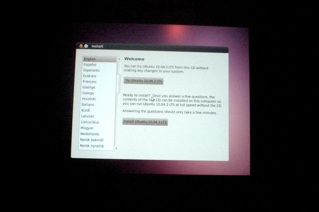

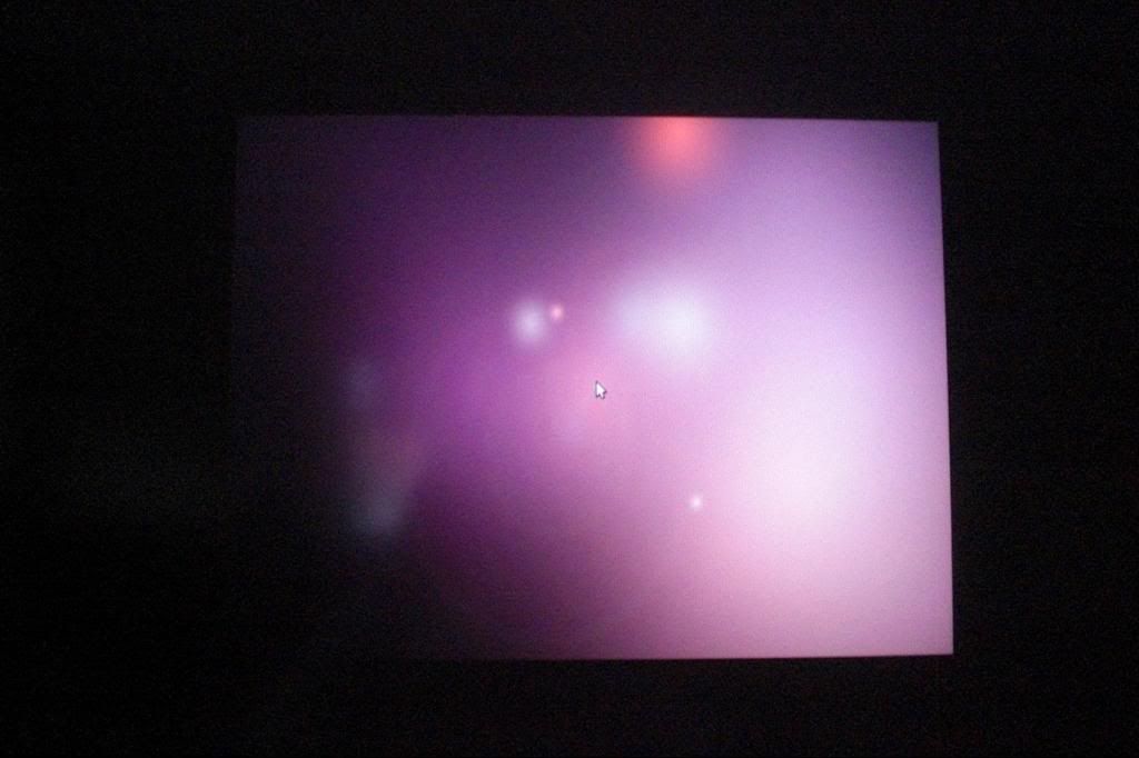

Ik heb nu geprobeerd om 10.04 te proberen vanaf de cd, opnieuw mute het geluid zichzelf en blijft het volume balkje in beeld knipperen.
Zolang deze bezig is te knipperen, kunnen andere functies niet gebruikt worden.
Dit is niet een nieuw probleem, het wordt hier: http://ubuntuforums.org/showthread.php?t=1658911 en hier https://bugs.launchpad.net/ubuntu/+source/alsa-utils/+bug/346204 (ook al is het versie 9) ook al aangegeven.
Maar omdat het toetsenbord ook niet geheel werkt kan ik de genoemde sudo codes dus ook niet intikken..
Overigens is dat sowieso onmogelijk omdat in het scherm een blokje knippert in plaats van de cursor.
Wat is de volgende mogelijkheid?

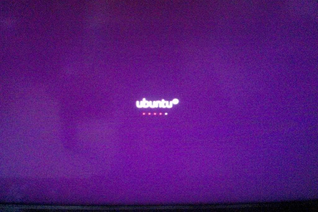

Ter illustratie (ik heb maar even foto's gemaakt van de schermen):
Het eerste scherm (A) dat ik krijg bij het opstarten:
Zie, hier is het scherm nog wel vol beeld.
Als ik m dan laat door gaan krijg ik het volgende scherm (B):
Hij gaat door met laden en vervolgens krijg ik het installatie scherm (C):

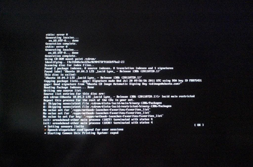

Druk ik tijdens het laden van scherm A op esc, dan krijg ik het menu te zien ''achter" het laden, hierop is te zien wat er allemaal geladen wordt, maar geen grub scherm:
De shift toets, of enige andere toets, geeft een melding van error en de computer gaat gewoon verder met laden of er gebeurt helemaal niets.
Ik hoop dat jullie hier iets mee kunnen?

Het scherm dat ik bedoel is nog voor je eerste foto (Ubuntu met daaronder de gekleurde bolletjes.)
Het is mij intussen toch nog gelukt een prt screen te maken.
Offline Jerry V
Re: Problemen met verschillende versies ubuntu
« Reactie #24 Gepost op: 2011/11/19, 19:10:45 »
Hmmm, het klinkt misschien vreemd, maar dit scherm wat op je voorbeeld staat zie ik vandaag voor het eerst.
Dat krijg ik bij het opstarten nooit te zien.
