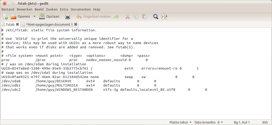

Eerst moet je wel de partities die je wil delen vermelden in het bestand /etc/fstab, zodat ze gekoppeld (gemount) worden bij het opstarten.

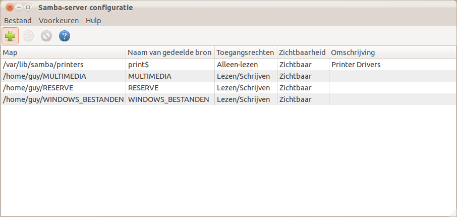

Hier een screenshot :
Dan vermeld je die mappen in samba en stelt de lees - en schrijfrechten in, alsook de toegelaten gebruikers (of je laat iedereen toe(. Kan ook.

Een map die je met samba wilt gaan sharen(delen) hoeft dus niet in de fstab te staan.
fstab heb je nodig als je bijv een map van een server altijd bij het booten direct een verbinding wilt laten maken op je desktop pc.
Samba (gksu system-config-samba) starten, dan,
-Preferences(voorkeuren), server settings, hier de netwerknaam invullen(bij basic), dan bij security, user en no guest account laten staan, ivm veiligheid.
-Preferences(voorkeuren), samba users, hier de samba user aanvinken die hier gebruik van mogen maken.
Om hier alle user in de lijst te krijgen, moet je dus meer user accounts maken, indien je meerdere gebruikers hebt.
-op de + drukken om shares te maken, en wie hier op mag gaan, bij acces. Bij basic writable en visible.
-als laatste altijd de smb.conf file met de hand checken. Leer hierom de samba handleiding goed, dan weet je wat wat betekend. (is niet perse nodig, maar voor extra kontrole en om bijv je ip range beperken.)

Wil je een nog uitgebreidere GUI, kan je SWAT installeren hier meer info. https://help.ubuntu.com/community/Swat
En zo ziet het eruit in de browser:
Klik op de thumbnail voor een groter plaatje. :)

[MULTIMEDIA]
path = /home/guy/MULTIMEDIA
writeable = yes
; browseable = yes
valid users = guy
[RESERVE]
path = /home/guy/RESERVE
writeable = yes
; browseable = yes
valid users = guy
[WINDOWS_BESTANDEN]
path = /home/guy/WINDOWS_BESTANDEN
writeable = yes
; browseable = yes
valid users = guy
Normaal hoef je niks te wijzigen.
Maar je kan kontroleren of alles klopt, want de config file bepaald alles.
je kan de ip range beperken,
je kan de netwerkkaart beperken, indien je 2 netwerkkaarten hebt, dat er maar 1 is met samba,
zelf heb ik met een user problemen met files, daarom create mask = 0755 en directory mask = 0755 in de share.
Bij jou zou ik dit wijzigen,
#   security = user
Dit is onveiliger, dus # weghalen, en zorgen dat je user toegang heeft.
Onveiliger omdat indien er ergens een fout is, dan kan iedereen toegang krijgen tot je share.
(zelf heb ik 2 netwerken, 1 internet, en 1 thuis netwerk, dit blokkeer ik met ip adressen en een firewall heb ik ook aanstaan, samba hier ook geblokkeerd. Dit moet niet maar kun je doen).
