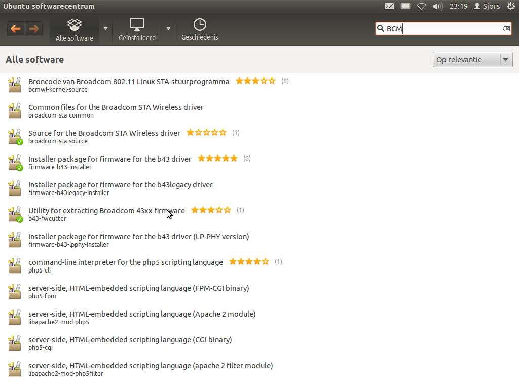

Ga naar software centrum en zet dan in het zoekveld BCM neer en verwijder de huidige driver en installeer vervolgens b43-fwcutter en firmware-b43-installer en de andere driver met slecht 1 sterretje. Trek nu je internet kabel los en als het goed is heb je nu draadloos internet en anders even opnieuw opstarten. Het beste is om helemaal uit te schakelen ipv herstart.

ik probeer te doen wat je zegt, maar kom er toch niet helemaal uit
hij geeft ook aan dat de filmware ontbreekt wanneer ik rechtsboven naar het verbindingen icoontje aanklik

Heb je de link geprobeerd die ik en Jan hebben opgegeven (wifi b43 enz) ?
Dat zou moeten werken voor je laptop.
ik heb het precies zo staan als ik de print screen te zien is,
dat zijn de 2 die ik nodig heb toch?
die stonden al aan, alleen die een driver? met 1 ster heb ik geïnstalleerd.

[sudo] password for sjors:
01:03.0 Network controller: Broadcom Corporation BCM4306 802.11a/b/g (rev 03)
   Subsystem: Dell Truemobile 1450 MiniPCI
   Control: I/O- Mem+ BusMaster+ SpecCycle- MemWINV- VGASnoop- ParErr- Stepping- SERR+ FastB2B- DisINTx-
   Status: Cap- 66MHz- UDF- FastB2B- ParErr- DEVSEL=fast >TAbort- <TAbort- <MAbort- >SERR- <PERR- INTx-
   Latency: 32
   Interrupt: pin A routed to IRQ 5
   Region 0: Memory at fcfec000 (32-bit, non-prefetchable) [size=8K]
   Kernel driver in use: b43-pci-bridge
   Kernel modules: ssb
sjors@sjors-Latitude-D400:~$
sjors@sjors-Latitude-D400:~$ nm-tool
NetworkManager Tool
State: connected (global)
- Device: eth0  [Wired connection 1] -------------------------------------------
  Type:              Wired
  Driver:            tg3
  State:             connected
  Default:           yes
  HW Address:        00:0F:1F:FD:66:BF
  Capabilities:
    Carrier Detect:  yes
    Speed:           100 Mb/s
  Wired Properties
    Carrier:         on
  IPv4 Settings:
    Address:         192.168.178.18
    Prefix:          24 (255.255.255.0)
    Gateway:         192.168.178.1
    DNS:             212.54.40.25
    DNS:             212.54.35.25
- Device: wlan0 ----------------------------------------------------------------
  Type:              802.11 WiFi
  Driver:            b43
  State:             unavailable
  Default:           no
  HW Address:        00:90:4B:8D:F6:A7
  Capabilities:
  Wireless Properties
    WEP Encryption:  yes
    WPA Encryption:  yes
    WPA2 Encryption: yes
  Wireless Access Points
sjors@sjors-Latitude-D400:~$ rfkill list
1: phy1: Wireless LAN
   Soft blocked: no
   Hard blocked: no
sjors@sjors-Latitude-D400:~$ locate *43*.fw
/lib/firmware/brcm/bcm43xx-0.fw
/lib/firmware/brcm/bcm43xx_hdr-0.fw
Offline sjurres

nee helaas had dit geen enkel effect
