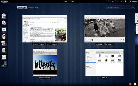

Toch een verrassing! Eerste indruk, he dat lijkt op Unity, maar dan zoals ik het had willen zien.

Ga maar eens naar http://www.gnome3.org/, dan zie je dat het inderdaad anders is dan in jouw screenshot ;)

De video's op http://www.gnome3.org/ laten zien dat het een gebruiksvriendelijke desktop aan het worden is.
Unity en Gnome3 hebben veel dingen met elkaar gemeen.
