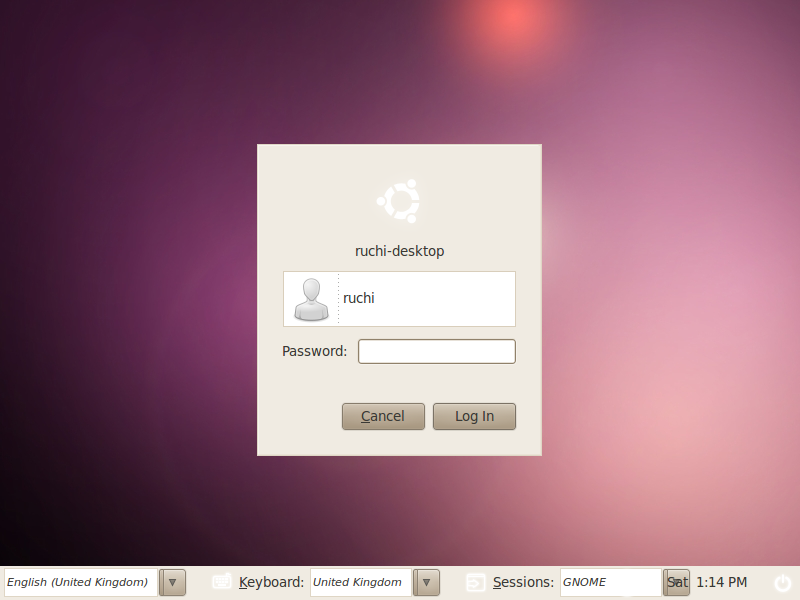

Johan bedoelt het scherm waarin je komt als je je pc opstart om in te loggen. Onderin zit een balk waarmee je nadat je op je naam hebt geklikt de taal kunt wijzigen. ;)
Re: Taalinstelling kan niet worden gewijzigd
« Reactie #4 Gepost op: 2011/03/31, 16:12:38 »
Precies.
Deze dus:
Als je op je naam geklikt hebt kan je linksonder de taal veranderen.
