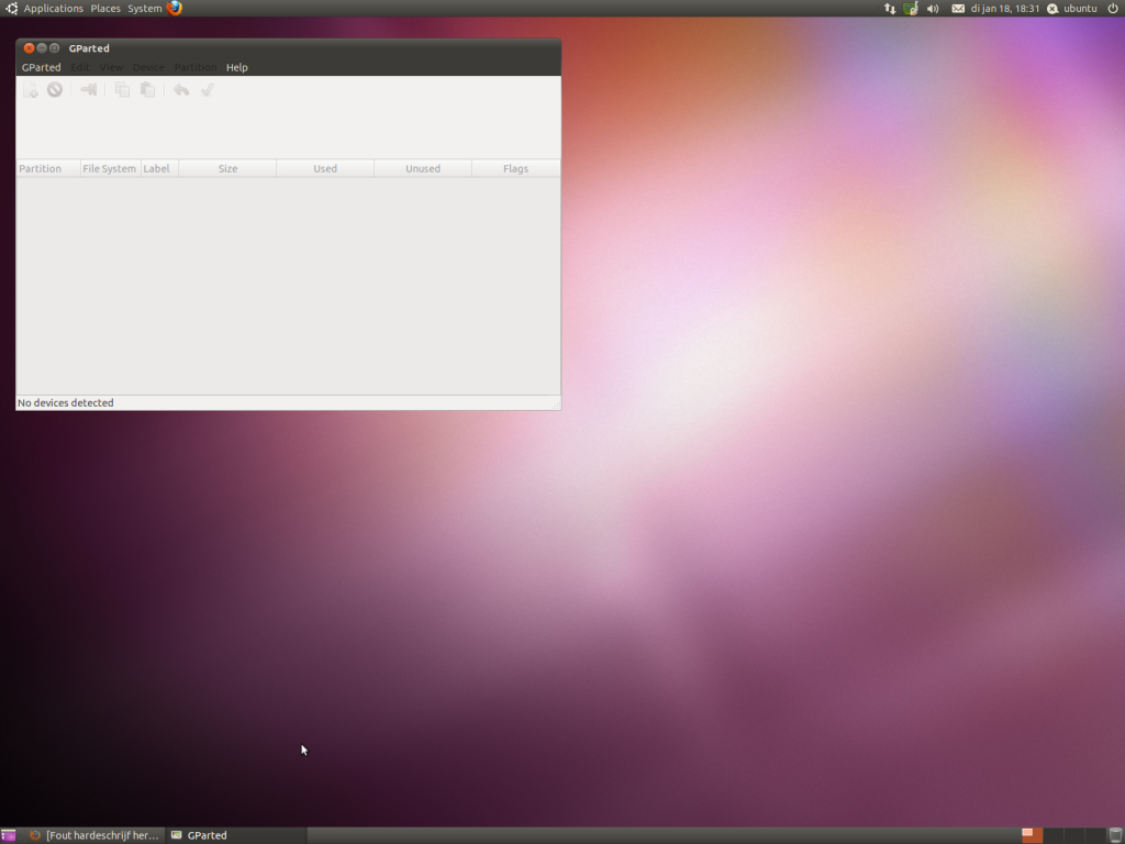

Start op met de LiveCd en start het live-gedeelte op (uitproberen van ubuntu) en als je op het Bureaublad terecht gekomen bent ga je naar Systeem>Beheer>Partitiemanager (gParted)
Wat zie je dan. Maak een screenshot en post die hier even.

Ja niet heel veel te zien op Gparted, aangezien mijn harde schijf niet word herkend.
