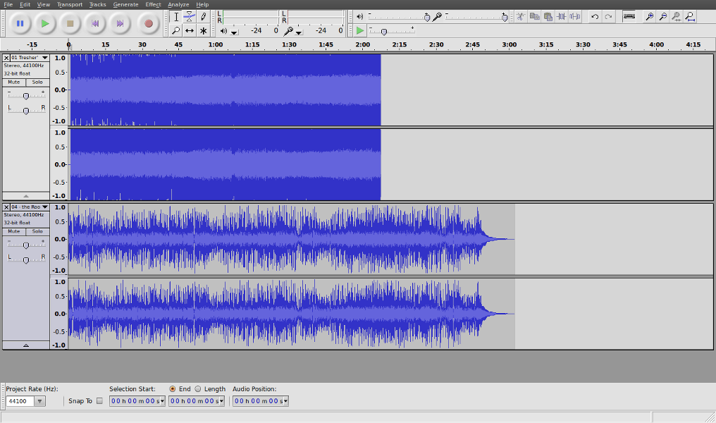

En robdelft, met veel huidige muziek kun je gain toevoegen wat je wilt maar het wordt er waarschijnlijk niet harder op omdat die muziek al zo hard gemastered is, er is geen 'headroom' meer om het volume op te pompen. Open zulke muziek maar eens in Audacity, één groot dik blok:
Boven een volledig platgemasterd nummer en onder een netjes gemasterde productie.
Als je dan in Audacity Amplify wil toepassen of normalize zegt Audacity waarschijnlijk dat ie tot 0db kan toevoegen. Niks dus.
